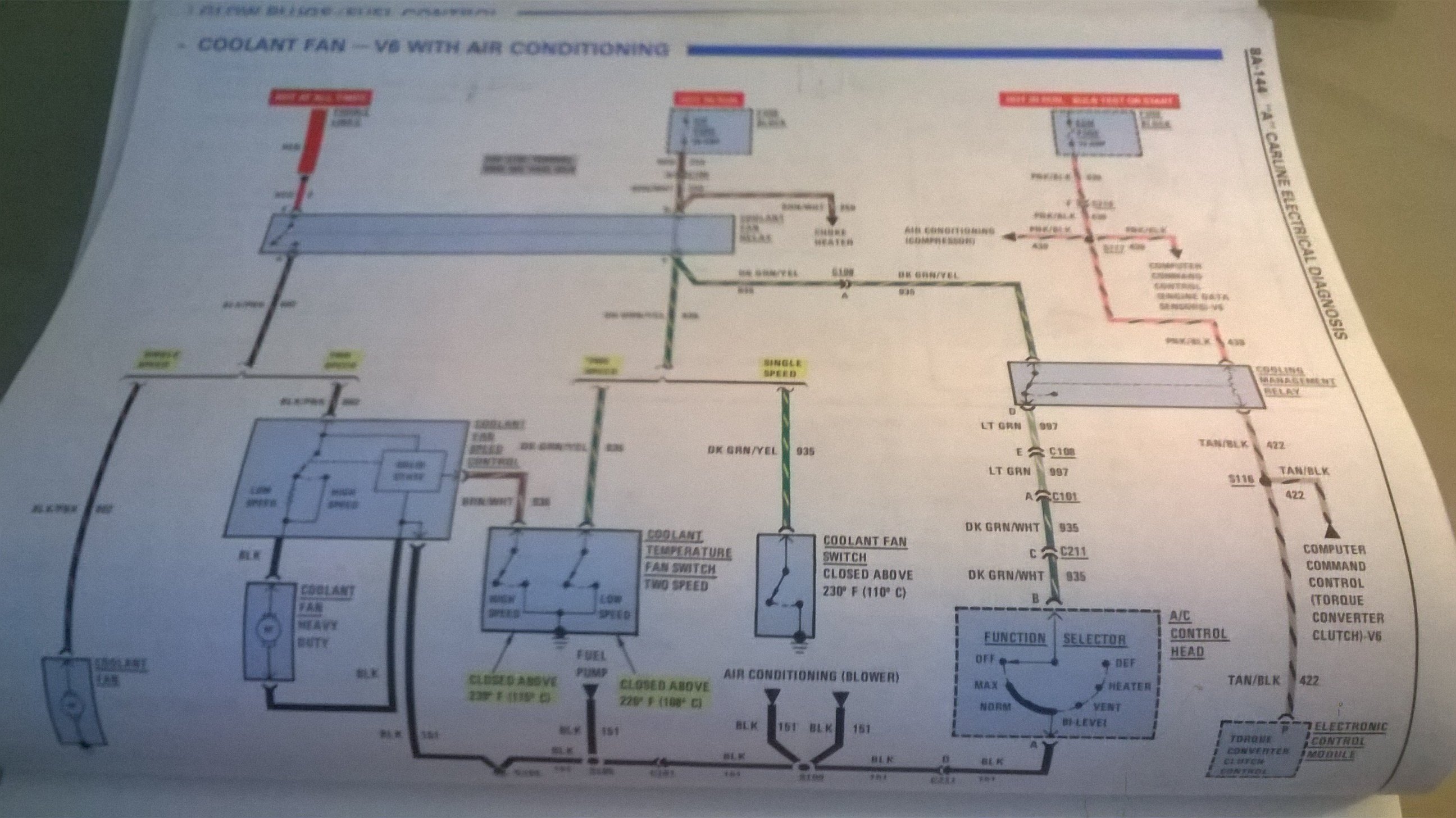

Au fait Buick 27 comme tu as aussi un Buick Skylark '82 et que j'ai la même peux tu me dire si: quand tu enclenches la clim au premier cran c'est à dire "max" ou "norm" tu as aussi la fan du ventilateur moteur qui s'enclenche en même temps ?
Parce que j'ai ce problème (ou pas si c'est normal)

Salut,
Finalement j'ai commandé le même diamètre et ça s'emboite très bien.
Pour ton ventillo, ma Skylark n'a pas de clim, mais sur les schémas ça semble normal :
