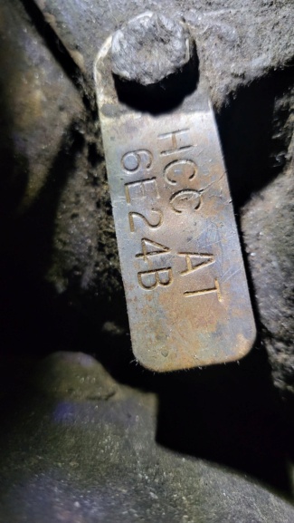

mon boitier porte la référence https://i.servimg.com/u/f17/19/89/37/32/20250310.jpg
la première ligne renseigne le type de boitier HCC AT
la seconde la date de montage en usine 6 E 24B (24 mai 1966)
pour ceux que le sujet intéresse voilà un lien qui vous permettra d'identifier votre boitier
https://www.stangerssite.com/steeringboxtagdecoder.html
Le ratio de mon boitier est donc de 19:1 . Avec une monte de pneus entre 195 et 205 les manœuvres en ville restent aisées et la tenue de route sur voie rapide sécurisante. Un bon compromis en l'absence de DA.
SAUF QUE :
Tout nos chers fournisseurs en pièces Mustang ne référencent que du 16:1 ou 22:1 !
16:1 = parfait quand on a une DA sinon faut des biscotos pour faire un créneau ! (4 tours de volant de butée à butée si ma mémoire est bonne)
22:1 = là, parfait en ville mais sur voie rapide c'est le grand flou, on change de file si on éternue !
En théorie le HCC AT est compatble avec un autre boitier référencé SMB-A mais j'ai pas plus d'infos à ce sujet
