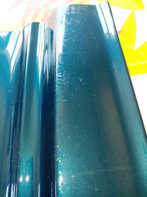

The Lion King Posté(e) le 10 juillet 2021 Signaler Partager Posté(e) le 10 juillet 2021 Salut à tous! J'ai enfin fait peindre les bumpers fillers de la Cadillac. Quand je suis passé les récupérer, impeccable, aucune trace, mais pour je ne sais quelle raison, une fois arrivé à la maison, le vernis à commencé à faire ça Réaction allergique ou vernis pas sec? Au doigt c'était sec, on les a manipulés sans problèmes. Ca ne se voit pas par dessus, mais ça se voit bien en lumière rasante. Comment faire? Poncage au 1500 sec, puis revernir? Merci les gars Citer Lien vers le commentaire Partager sur d’autres sites Plus d'options de partage...
The Lion King Posté(e) le 10 juillet 2021 Auteur Signaler Partager Posté(e) le 10 juillet 2021 PS: si vous avez une technique précise et détaillée, c'est mieux, parce que moi et la carrosserie, ça fait deux Et je préfèrerai éviter de retourner chez mon carrossier, parce qu'il a bossé gratuitement, donc bon... je préfère essayer de me démerder tout seul si possible! Citer Lien vers le commentaire Partager sur d’autres sites Plus d'options de partage...

bajaboat77 Posté(e) le 10 juillet 2021 Signaler Partager Posté(e) le 10 juillet 2021 c etait un vernis avec durcisseur je pense ,peu etre trop de durcisseur et pas asser diluer ; pour les photos 2 et 4 ont drais que sa aurait pris l humidite de l air mais sur photo diificile de savoir essai un poncage a l eau et un bon polissage de toute facon maintenant sa craint plus The Lion King 1 Citer Lien vers le commentaire Partager sur d’autres sites Plus d'options de partage...

The Lion King Posté(e) le 12 juillet 2021 Auteur Signaler Partager Posté(e) le 12 juillet 2021 Le 10/07/2021 à 18:54, bajaboat77 a dit : c etait un vernis avec durcisseur je pense ,peu etre trop de durcisseur et pas asser diluer ; pour les photos 2 et 4 ont drais que sa aurait pris l humidite de l air mais sur photo diificile de savoir essai un poncage a l eau et un bon polissage de toute facon maintenant sa craint plus Ponçage au combien? 600 à l'eau? Citer Lien vers le commentaire Partager sur d’autres sites Plus d'options de partage...
sebastien 01 Posté(e) le 12 juillet 2021 Signaler Partager Posté(e) le 12 juillet 2021 Mois j'essayerai un poli lustré pour voir , j'ai vu qu'il existé des petites machine avec des disque a lustré de plus ou moins 8 cm de diamètres . The Lion King 1 Citer Lien vers le commentaire Partager sur d’autres sites Plus d'options de partage...
bajaboat77 Posté(e) le 12 juillet 2021 Signaler Partager Posté(e) le 12 juillet 2021 Il y a 3 heures, The Lion King a dit : Ponçage au combien? 600 à l'eau? au 1000 le lustrage sera plus facile The Lion King 1 Citer Lien vers le commentaire Partager sur d’autres sites Plus d'options de partage...
The Lion King Posté(e) le 15 juillet 2021 Auteur Signaler Partager Posté(e) le 15 juillet 2021 Bon, j'ai suivi vos conseils, et ça a marché: ponçage au 1000 à l'eau, et polissage. Mais j'ai du y aller un peu trop fort au 1000 ou au polissage, j'ai quelques légère "tâches" plus blanches qui sont apparues. Ceci dit, c'est visible qu'avec la lampe à led, de jour ça ne se voit pas vraiment. En tout cas, c'est nettement moins moche que la croute d'avant, donc ça me va D'ailleurs je remarque que le bleu n'a rien à voir avec ce que ça rend en vrai, c'est plus proche des premières photos, je pense que la lumière crue de la led change vraiment tout. En tout cas merci à vous greg38-74, sebastien 01 et exNISSAN 3 Citer Lien vers le commentaire Partager sur d’autres sites Plus d'options de partage...

bajaboat77 Posté(e) le 16 juillet 2021 Signaler Partager Posté(e) le 16 juillet 2021 j aurais du te dire de poncer au 1000 a l eau savonneuse c est plus doux mais plus long The Lion King 1 Citer Lien vers le commentaire Partager sur d’autres sites Plus d'options de partage...
CAN-AM Posté(e) le 18 juillet 2021 Signaler Partager Posté(e) le 18 juillet 2021 (modifié) On dirait que les pièces ont été recouverte par un chiffon avant qu'elle ne soient complètement sèches. Pour le polissage, bien faire attention de ne pas traverser le vernis, surtout au niveau des arrêtes "il y a toujours moins d'épaisseur sur ces zones" Modifié le 18 juillet 2021 par CAN-AM Citer Lien vers le commentaire Partager sur d’autres sites Plus d'options de partage...

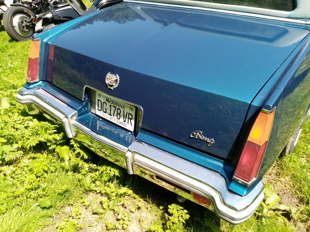

The Lion King Posté(e) le 18 juillet 2021 Auteur Signaler Partager Posté(e) le 18 juillet 2021 Finalement, ca rend pas mal une fois remonté. Mais j'ai réussi à faire un rayure avec la pointe du foret quand j'ai mis les rivets. Du coup, bah c'est pas parfait. Mais bon... Au moins au niveau de la couleur, c'est totalement raccord. Et je n'ai pas eu trop de "modifications" à faire pour les ajuster. Citer Lien vers le commentaire Partager sur d’autres sites Plus d'options de partage...
