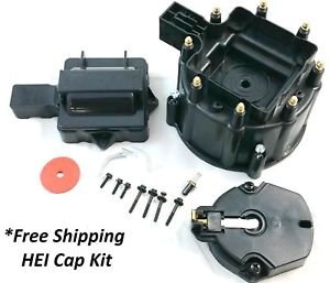

Gilles Posté(e) le 28 novembre 2019 Signaler Partager Posté(e) le 28 novembre 2019 Oui, et oui. Je crois que tu as un HEI, et si oui il y a une sortie marquée "tach" Citer Lien vers le commentaire Partager sur d’autres sites Plus d'options de partage...

Gilles Posté(e) le 28 novembre 2019 Signaler Partager Posté(e) le 28 novembre 2019 Ton allumeur . Si son diamètre est plutôt grand, avec la bobine sur le dessus, c'est un des premiers HEI (high energy ignition, un allumage électronique). Et si c'est donc celui-là, tu as une prise avec marqué Tach dessus, et c'est là que se branche le compte-tours. Citer Lien vers le commentaire Partager sur d’autres sites Plus d'options de partage...
