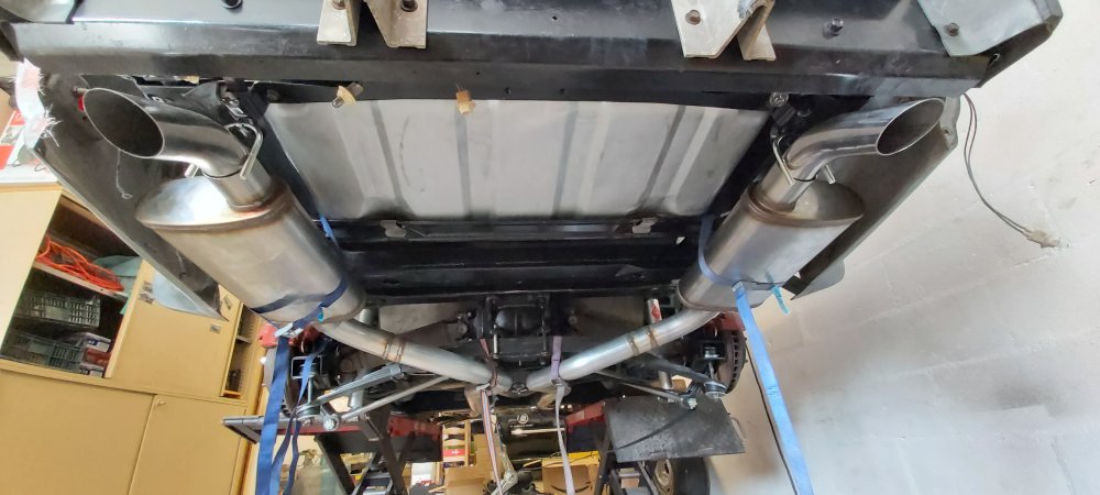

Eagle1_77 Posté(e) le 2 août 2020 Auteur Signaler Posté(e) le 2 août 2020 Coté échappement ca avance aussi double ligne en 2.5 pouces tout du long avec la partie arriere fait maison. Silencieux magnaflow. Quelques points de soudures et il sera fini 🙂 sebastien 01 1 Citer
Eagle1_77 Posté(e) le 3 août 2020 Auteur Signaler Posté(e) le 3 août 2020 sebastien 01 et comcot 2 Citer
comcot Posté(e) le 3 août 2020 Signaler Posté(e) le 3 août 2020 Ah le son Magnaflow sur une Corvette c'est toujours beau et émouvant ! Citer
Eagle1_77 Posté(e) le 3 août 2020 Auteur Signaler Posté(e) le 3 août 2020 C est exact. J ai les memes sur la mienne et apres 15 ans ils sont toujours impec ! Citer

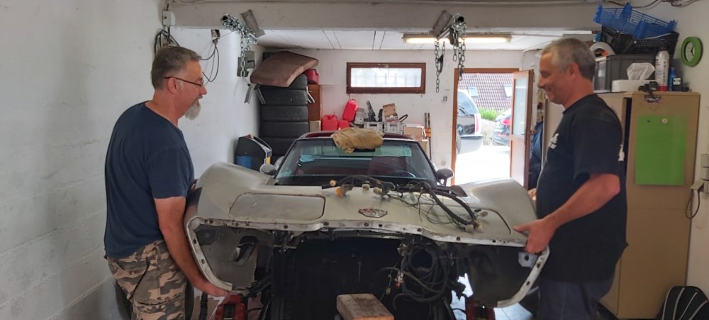

Eagle1_77 Posté(e) le 20 août 2020 Auteur Signaler Posté(e) le 20 août 2020 Je vous montre...avant sebastien 01, comcot et The Lion King 1 2 Citer
comcot Posté(e) le 21 août 2020 Signaler Posté(e) le 21 août 2020 On se rapproche de la fin de chantier non ? Elle est où va passer en peinture ? Citer
sebastien 01 Posté(e) le 21 août 2020 Signaler Posté(e) le 21 août 2020 Elle revient de loin cette corvette , bravo pour ce super boulot ! Citer

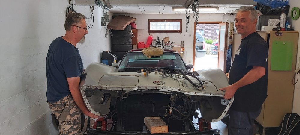

Eagle1_77 Posté(e) le 21 août 2020 Auteur Signaler Posté(e) le 21 août 2020 Il y a 10 heures, comcot a dit : On se rapproche de la fin de chantier non ? Elle est où va passer en peinture ? Oui on s en rapproche. Demain matin je recupere la face avant et les ailes de la donneuse et on commence le positionnement. Nous avons trouvé une colle speciale (gel + catalyseur) en sechage lent vu la chaleur. Ca a tres bien marché pour refaire la porte de droite. La fibre a ete decollee de la donneuse pour la coller sur la structure en metal de la portiere d origine. Ca tient tres tres bien. D ailleurs un tuyau. Pour decoller l ancienne colle decapeur thermique reglé a 600 degres. Ca devient mou en 20 secondes et avec un ciseau a bois je glisse la lame entre la colle et la fibre ca se souleve tout doucement mais ca vient. 🙂 comcot et sebastien 01 1 1 Citer

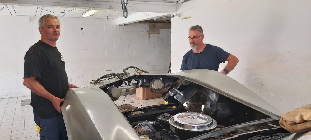

Eagle1_77 Posté(e) le 22 août 2020 Auteur Signaler Posté(e) le 22 août 2020 Hey. Le nez est arrivé !! Bon. Pas simple. Il a fallu retirer le support de radia les roues avant le support du pare choc. Mais ca va le faire. Quelques ajustement rabottage et on y croit 🙂 sebastien 01 1 Citer
Eagle1_77 Posté(e) le 1 septembre 2020 Auteur Signaler Posté(e) le 1 septembre 2020 Voulez des news ? sebastien 01 et comcot 2 Citer
sebastien 01 Posté(e) le 1 septembre 2020 Signaler Posté(e) le 1 septembre 2020 Super boulot a vous trois ! Ca prend de la gueule , ça sent la fin ! Bon courage pour le remontage de l'avant et pour la suite ! Citer
