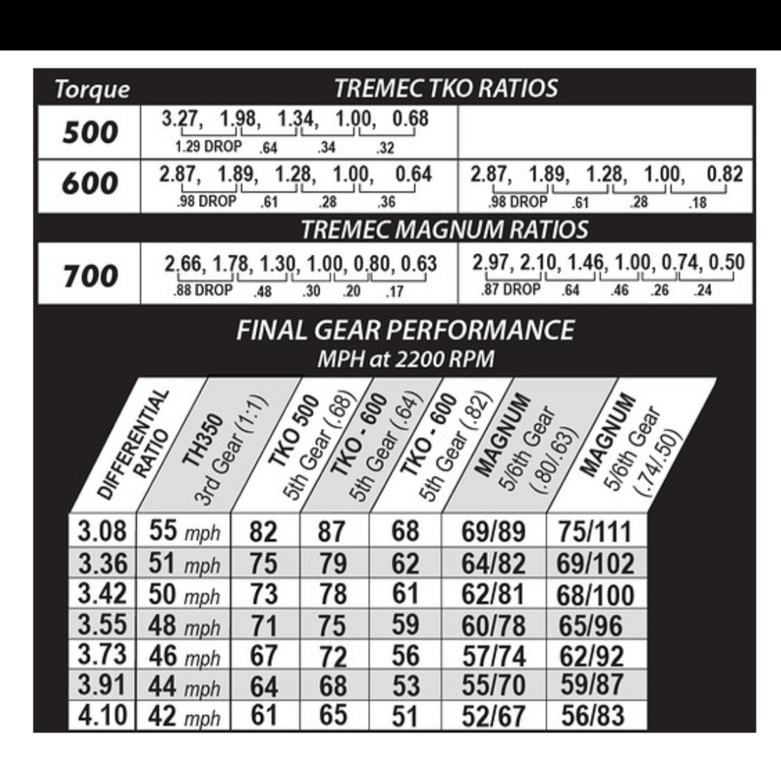

Eagle1_77 Posté(e) le 2 août 2017 Signaler Partager Posté(e) le 2 août 2017 Ca peut interresser ceux qui veulent passer en boite manuelle Citer Lien vers le commentaire Partager sur d’autres sites Plus d'options de partage...
Pit Posté(e) le 2 août 2017 Signaler Partager Posté(e) le 2 août 2017 Ou comment avoir l'impression de doubler sa puissance! 350 en 3.08 vers Magnum en 4.10. Citer Lien vers le commentaire Partager sur d’autres sites Plus d'options de partage...

Eagle1_77 Posté(e) le 25 août 2017 Auteur Signaler Partager Posté(e) le 25 août 2017 J'avais po vu ta réponse Je vais commander en container début d'année prochaine une TKO600 avec un autre gars normalement qui en veut une aussi. Faut qu'on trouve une boite qui sait les renforcer. J'ai vu la technique maintenant faut trouver la bonne boite qui peut le faire et nous le mettre en container chez mon transitaire à LA. Il faut aussi que l'on trouve tout le reste. Pédales, embrayage cloche. Si ca t'interresse de faire un container avec nous. Ca fera 3 TKO Citer Lien vers le commentaire Partager sur d’autres sites Plus d'options de partage...

Eagle1_77 Posté(e) le 25 août 2017 Auteur Signaler Partager Posté(e) le 25 août 2017 Oui tout a fait. Tiens j ai retrouvé le site qui prépare les tko http://libertysgears.com Tu peux presque shifter sans embrayer enfin le plus important c est que leur traitement te permet de shifter a 6000rpm ! Citer Lien vers le commentaire Partager sur d’autres sites Plus d'options de partage...
