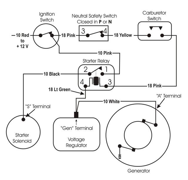

ratpat Posté(e) le 22 mai 2017 Signaler Partager Posté(e) le 22 mai 2017 Bonjour. Le relais de demarreur de ma buick century 57 est grillé. Celui ci a un fil qui va du regulateur de tension au relais. A quoi cela peut t'ils servir. Si je met un relai standard sans raccorder ce fil cela marchera t'il? Citer Lien vers le commentaire Partager sur d’autres sites Plus d'options de partage...
Gilles Posté(e) le 22 mai 2017 Signaler Partager Posté(e) le 22 mai 2017 Pas facile à faire à distance.. Si tu as un démarreur au pied à l’accélérateur, J'ai envie de penser que vu le schéma ci-dessous, il faut le raccorder. Citer Lien vers le commentaire Partager sur d’autres sites Plus d'options de partage...
ratpat Posté(e) le 22 mai 2017 Auteur Signaler Partager Posté(e) le 22 mai 2017 Merci pour ce schema. Jy vois plus clair pour monter le nouveau relais. Citer Lien vers le commentaire Partager sur d’autres sites Plus d'options de partage...
