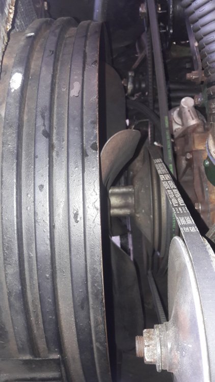

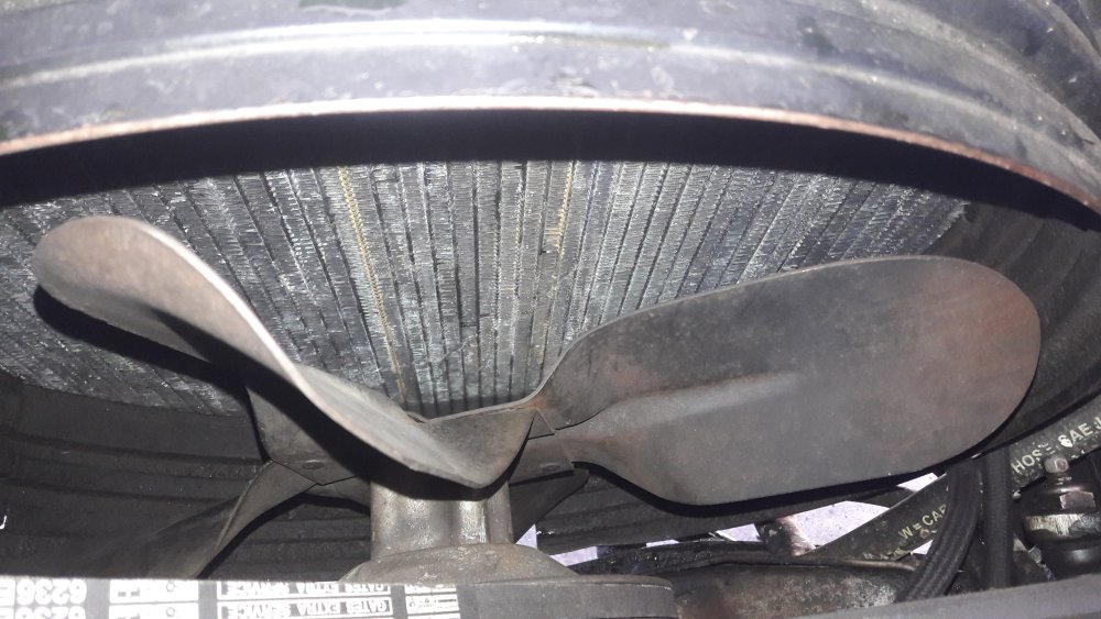

    Hello. Je vient de refaire les reglages. 5btdc.et capsule sur manifold vacuum Richesse ok. Le liquide de refroidissement circule bien. Jai l'impression quelle chauffe moin vite. Par contre le ventilateur est a au moin 5cm du radiateur. Doit je le rapprocher?

    Pas de viscocoupleur. Par contre ya bien un carter. Jaurai preferé laissé le ventilo d'origine sans rajouté un electrique.

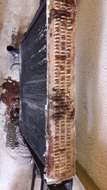

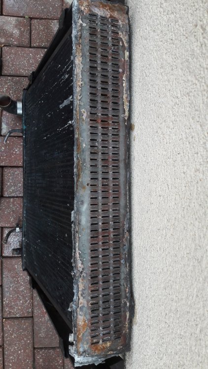

    La voiture est une buick century 1957. Le calorstat est neuf. Le radiateur a ete dessoudé, nettoyé et remonté. Bloc rincé plusieur fois. Je vais laisser chauffer et voir si l'eau circule. Ps le ralenti est a environ 500. Trop peu? J'aurai un meilleur resultat avec un flex fan?
