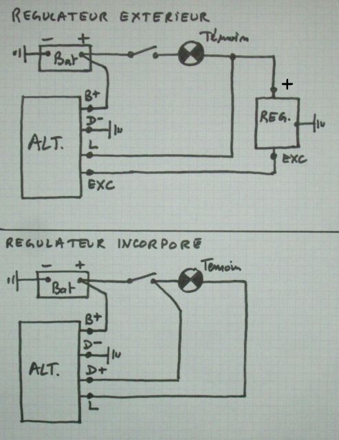

Le problème est d'ordre électrique. Voici le schéma de l'existant :
Le powerline semble avoir un régulateur externe (matériel aussi utilisé en bateau) et le câble de puissance pour la batterie n'existe plus depuis des années (il y avait surement une batterie supplémentaire qui a été retirée). Si un alternateur stock n'aurai pas supporté ce traitement, il semble que celui-ci puisse tourner sans batterie sans se détruire.
Si je retire l'alternateur GM. Je branche le "rouge+" sur le powerline pour charger ma batterie. Il me semble que le signal du contact d’excitation est bien repris (fil rouge/noir). Reste le fil marron qui va se retrouver orphelin. Je soupçonne un voyant s'allumer au TDB ou un code erreur.

J'ai pas bien compris ta question....
Si c'est quel fil vers où ?
Tu dois avoir trois fils ( minima) qui partent de ton alternateur: le gros plus (B+) qui va à ton régulateur, le B- négatif en général pas branché car c'est souvent par le châssis que celui ci fait masse, et ensuite un fil d'excitation qui va au régulateur sur ta photo Cnx au centre fil plus petit
Sur ton régulateur en général 3 fils ou 4 fils (si masse par boitier ou pas) : 1 direct batterie, 2 celui qui va au B+ de ton alternateur, 3 celui qui va t'exciter l'alternateur, et 4 un fil à la masse ( si pas de boitier de régulation métallique)
si tu as un voyant de charge il est surement connecté après ta clé de contact en direction du boitier
J'espère que cela va t'aider :)
Bon courage
Posté(e)
Pour simplifier je passe du schéma du bas à celui du haut mais je n'ai pas de connecteur "L" sur mon alternateur alors qu'il y en avait un sur l'ancien.
Posté(e)
Le schéma du regul ext n'est pas bon, il n'est pas en adéquation avec les propos juste au dessus (B+ qui va de l'alte au recul).
En gros le courant part direct à la batterie là, elle va pas apprécié la plaisanterie 😉 .
