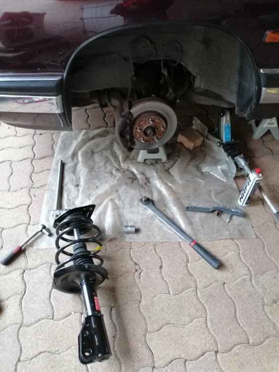

Vertig0 Posté(e) le 17 février 2020 Auteur Signaler Partager Posté(e) le 17 février 2020 News, Les suspensions sont changées, quel plaisir de retrouver une tenue de route correcte et une direction précise ! Les amortisseurs accusaient le coup après 252.000Kms... C'est une opération assez simple à réaliser, peu de rouille sur les écrous au démontage, ils sont venus assez facilement. Remontage avec un filet de graisse, zéro problème. Seul hic de cette opération j'ai trop d'ouverture sur les deux roues avant ainsi qu'un très léger carrossage positif. Je l'ai déposée ce matin au garage près du boulot pour qu'ils me remettent tout ça au propre. Vidange de boîte prévue cette semaine, changement du TPS (throtle position sensor) car j'ai le voyant SES allumé en permanence (code 22) et la voiture est anémique... La remise en état avance doucement. Citer Lien vers le commentaire Partager sur d’autres sites Plus d'options de partage...

Buick27 Posté(e) le 17 février 2020 Signaler Partager Posté(e) le 17 février 2020 Il y a 7 heures, Vertig0 a dit : News, Les suspensions sont changées, quel plaisir de retrouver une tenue de route correcte et une direction précise ! Les amortisseurs accusaient le coup après 252.000Kms... C'est une opération assez simple à réaliser, peu de rouille sur les écrous au démontage, ils sont venus assez facilement. Remontage avec un filet de graisse, zéro problème. Seul hic de cette opération j'ai trop d'ouverture sur les deux roues avant ainsi qu'un très léger carrossage positif. Je l'ai déposée ce matin au garage près du boulot pour qu'ils me remettent tout ça au propre. Vidange de boîte prévue cette semaine, changement du TPS (throtle position sensor) car j'ai le voyant SES allumé en permanence (code 22) et la voiture est anémique... La remise en état avance doucement. Beau boulot, j'ai changé les miennes aussi et je dois les faire contrôler. Ca n'a pas posé de soucis avec le centre de réglage pour trouver les cotes constructeur ? Citer Lien vers le commentaire Partager sur d’autres sites Plus d'options de partage...

Vertig0 Posté(e) le 17 février 2020 Auteur Signaler Partager Posté(e) le 17 février 2020 (modifié) Il y a 3 heures, Buick27 a dit : Beau boulot, j'ai changé les miennes aussi et je dois les faire contrôler. Ca n'a pas posé de soucis avec le centre de réglage pour trouver les cotes constructeur ? Chez Feu-Vert visiblement ils avaient des données dans leur logiciel, j'ai imprimé les pages du service manual en plus. Les côtes mesurées après réglage concordent avec les données constructeur. Il y a 3 heures, Rubens a dit : Super. Je vois que cette voiture est toujours bien entretenue. Bonne route ! Entretenue oui, même si elle a relativement peu roulé ces deux dernières années il ne faut pas la négliger. Surtout qu'en ce moment c'est mon daily. Modifié le 17 février 2020 par Vertig0 Citer Lien vers le commentaire Partager sur d’autres sites Plus d'options de partage...
