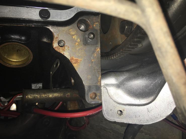

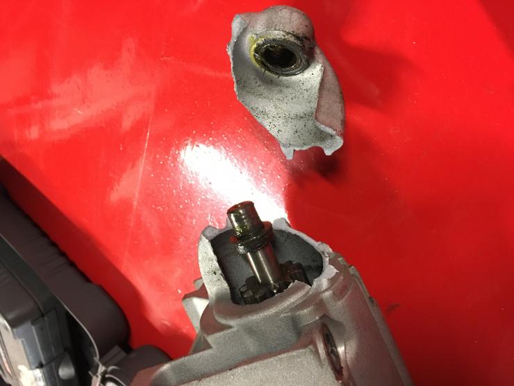

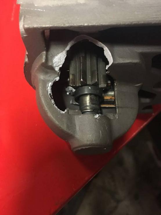

lerems13 Posté(e) le 26 juin 2016 Signaler Partager Posté(e) le 26 juin 2016 Bonjour a tous, j'ai un soucis avec les demarreurs sur mon 350 HO chevrolet en ce moment je n'arrive pas trouver le bon demarreur avec le bon pignon, ma couronne a 153 dent suite a 2 casses de demarreurs, je commence a desperer je vous met quelque photo si vous aviez quelques informations a me communiquer je suis preneur merci Citer Lien vers le commentaire Partager sur d’autres sites Plus d'options de partage...
STG Posté(e) le 26 juin 2016 Signaler Partager Posté(e) le 26 juin 2016 Faut calculer un ecart sur l enchevêtrement des dents entre pignon et couronnes. Dans ton cas le pignon s engage avec trop de profondeur dans la couronne, il te faut des cales à placer sous les 2 boulons de fixation de démarreur. Citer Lien vers le commentaire Partager sur d’autres sites Plus d'options de partage...
Gilles Posté(e) le 26 juin 2016 Signaler Partager Posté(e) le 26 juin 2016 Il faudrait que tu expliques ce qui est arrivé quand tes démarreurs ont cassé. Il se peut que tu les aies mal calés, en général, c'est un trombone d'écart entre les dents. Mais il se peut aussi que tu aies un défaut de rotondité de ta flexplate. Ce n'est pas facile à contrôler, mais s'il y a plus de 0.050" (1mm5, à la louche)de faux rond, elle est bonne pour la benne. Citer Lien vers le commentaire Partager sur d’autres sites Plus d'options de partage...
lerems13 Posté(e) le 26 juin 2016 Auteur Signaler Partager Posté(e) le 26 juin 2016 ok merci pour les info, demain je vais essaier de le calés, je vous tien au courant du resultat mais aussi non vous auriez un demarreur a me conseiller? Citer Lien vers le commentaire Partager sur d’autres sites Plus d'options de partage...
