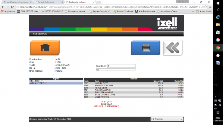

CAN-AM Posté(e) le 17 novembre 2015 Signaler Posté(e) le 17 novembre 2015 Et tu ne l'as pas ? Juste le nom de la peinture ne peut suffire. Souvent, pour une peinture, t'as plusieurs codes (je n'ai d'ailleurs jamais compris pourquoi). La meilleure solution reste de fournir un VIN à Audi, qui te donnera le code exacte. Et si c'est pour peindre autre chose qu'une Audi, sois tu appelles une carrosserie avec du matos à jour et tu leurs demande un des codes du "Brun Argus Métallisé", ou direction Google: Paint code Argus Brown Metallic Pour cette couleur ARGUSBRAUN en 2015 il n'y a qu'un code : LY8Q chez ixell http://colorwebtech.ixell.com/index.php La LY8S date de 2013. Citer
gégétoy Posté(e) le 17 novembre 2015 Auteur Signaler Posté(e) le 17 novembre 2015 Code : LY8Q 2015-11-17.png Thanks Can-Am. Super. Et tu ne l'as pas ? Juste le nom de la peinture ne peut suffire. Souvent, pour une peinture, t'as plusieurs codes (je n'ai d'ailleurs jamais compris pourquoi). La meilleure solution reste de fournir un VIN à Audi, qui te donnera le code exacte. Et si c'est pour peindre autre chose qu'une Audi, sois tu appelles une carrosserie avec du matos à jour et tu leurs demande un des codes du "Brun Argus Métallisé", ou direction Google: Paint code Argus Brown Metallic Plusieurs codes, parce-que il y a des nuances je crois Citer
gégétoy Posté(e) le 17 novembre 2015 Auteur Signaler Posté(e) le 17 novembre 2015 Pour cette couleur ARGUSBRAUN en 2015 il n'y a qu'un code : LY8Q chez ixell http://colorwebtech.ixell.com/index.php La LY8S date de 2013. Mon carrossier m'avait trouver LZ8W , mais sans certitude ! Le non étai Moccabraun ! Je vais lui soumettre ton code Citer
