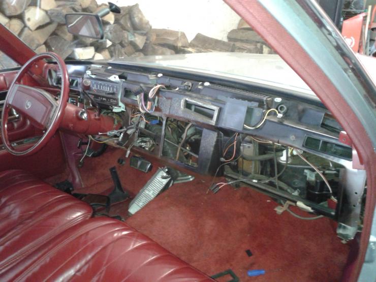

mozbeck Posté(e) le 16 octobre 2015 Auteur Signaler Partager Posté(e) le 16 octobre 2015 Oui j'ai demonté le tdb complet, ca y est tout est remonté, ca valait le coup, j'ai refait ou verifié tout ce qui est électrique, les masses (une souris avait fait des dégâts sur les fils) j'ai changé le radiateur de chauffage qui fuyait et refait mon chauffage qui marchait plus (problème de durites de dépression) le ventilateur de l'habitacle qui, quand il voulait bien marcher faisait le même bruit que mon compresseur d'air quand il se met en route,et des tas d'autres bricoles (par exemple derrière le tdb il y a 2 ampoules qui éclairent via une fibre optique les serrures extérieures des portières, ca valait le coup car tout remarche maintenant, même l'allumage des feux automatique (il y avait une tonne de poussière sur le capteur planqué a coté des hp et c'était évidemment inaccessible enfin je vais pas détailler car j'en ai fait beaucoup, en ce moment je refait aussi le correcteur d'assiette (les amortisseurs arrière pneumatiques) et il faut que je regarde mon alternateur. see you later Citer Lien vers le commentaire Partager sur d’autres sites Plus d'options de partage...

Texasblues Posté(e) le 17 octobre 2015 Signaler Partager Posté(e) le 17 octobre 2015 Oui mais si la panne d'alternateur est survenue après les travaux sur le tableau de bord, il y a des chances pour que ce soit lié Citer Lien vers le commentaire Partager sur d’autres sites Plus d'options de partage...
mozbeck Posté(e) le 17 octobre 2015 Auteur Signaler Partager Posté(e) le 17 octobre 2015 Oui mais si la panne d'alternateur est survenue après les travaux sur le tableau de bord, il y a des chances pour que ce soit lié Je pense pas car le voyant "generator" au tdb est allumé depuis que j'ai la voiture mais apparemment, l'alternateur chargeait quand même. Et d'avoir tombé le tdb je lui ai franchement fait plus de bien que de mal, j'ai trouvé les fils de l'horloge par exemple dénudés sur 5 cms a cause d'une souris, et j'ai nettoyé toutes les masses innaccessibles Citer Lien vers le commentaire Partager sur d’autres sites Plus d'options de partage...
