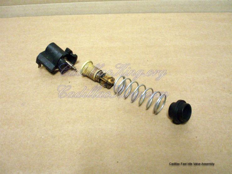

Eagle1_77 Posté(e) le 13 avril 2015 Signaler Posté(e) le 13 avril 2015 Si c'est une injection tu as un IAC (Idle Air Control) qui gere le ralenti à froid et à chaud d'ailleurs, il se peut qu'il soit grippé. C'est pas anormal sur ces voitures. Si tu le trouves, en général il est dans l'admission. Attention c'est un moteur pas à pas. Pas autre chose donc à ne pas triturer avec un tourne vis normalement ca se démonte et ca peut se dégripper sinon c'est changement Citer
romuge Posté(e) le 13 avril 2015 Auteur Signaler Posté(e) le 13 avril 2015 C'est cette pièce et le problème c'est que j'ai l 'impression qu'il me manque un petit clips au bout ...Si il tombé dans le système d'arrivé d'air ....Je suis mal Citer
Eagle1_77 Posté(e) le 15 avril 2015 Signaler Posté(e) le 15 avril 2015 Pour en être sûr, quand ton moteur est chaud tu bouches l'entrée d'air à cet endroit sur l'admission. Comme ca tu simules le ralenti à chaud. Citer
