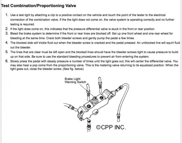

cutlass34 Posté(e) le 20 mars 2015 Auteur Signaler Partager Posté(e) le 20 mars 2015 tirer sur le teton ??? mais il est minuscule !!!! ce que j'appelle le mamelon c'est ça en bout de la valve (photo du net) et dedans il ya ce teton qui fait la taille d'un pointe de petit clou et qui sort de 2/3 mm avec la pression....et qui en l'occurence est en position rentrée comme sur la photo c'est la dessus que tu veut que je tire ?? Citer Lien vers le commentaire Partager sur d’autres sites Plus d'options de partage...
Pit Posté(e) le 21 mars 2015 Signaler Partager Posté(e) le 21 mars 2015 Si le téton n'est pas sorti, c'est que la prop-valve n'est pas centrée. Il faudrait vérifier qu'elle n'a pas de problème et essayer de lui faire un reset. Citer Lien vers le commentaire Partager sur d’autres sites Plus d'options de partage...
cutlass34 Posté(e) le 21 mars 2015 Auteur Signaler Partager Posté(e) le 21 mars 2015 ok.....j'ai a peu prés traduit la procédure, je vais essayer ça dans la semaine merci Pit Citer Lien vers le commentaire Partager sur d’autres sites Plus d'options de partage...
