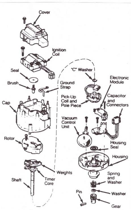

  16. Il me semble qu'il y a effectivement un condensateur dans le coeur du HEI, juste a coté du module (voir image)qui lui n'a pas de reglage de coupure. Hum hum.....ta mesaventure tombe peut etre bien lol.j'avoue que j'avais pas envisagé ce soucis la....te rappeles tu combien de masses tu as ? Il me semble en avoir une entre le support alternateur et le support alternateur et une entre la batterie et la caisse....a confirmer
  17. Salut a tous, Dernièrement en voulant sortir la Cutlass, je me suis aperçu en mettant pied dedans pour une accélération qu'elle se coupait , comme si je coupais carrément l'allumage !!! (je me doute que c'est un problème d'allumage car elle tremble et ça "pétarade" un peu Donc retour a la maison, contrôle de l'avance par acquis de conscience, tout est OK ! Je me dis que ça doit être les fils de bougies, donc changement (j’en avais un jeu qui trainait) et au passage contrôle de toutes les bougies de marque NGK (dont la coloration est nickel et elles ont a peine une centaine de Km ) contrôle des valeurs de la bobine et de l'état du capot d'allumeur. les valeurs étaient un peu étranges et ça s'est confirmé car au remontage, plus d'allumage !!!! Ni une ni deux, je commande Module d'allumage, rotor d'allumeur, capot, bobine et doigt en carbone (après tout ça peut pas lui faire de mal) Donc ce matin, remontage et démarrage au quart de tour ! départ pour un test routier, et la, même soucis !!! je me dis que ça doit être la capsule d'avance a dépression, donc je la teste en la bouchant elle et le port du carbu ou elle est reliée.......et rien de mieux !!!! Cependant, a l’arrêt elle accélère très bien, pas de coupure ou quoi que ce soit. j'ai cherché sur différent forums, j'ai séparé les fils des cylindres 5 et 7 car apparemment ça causerait parfois des interférences.....rien ne change. Je me suis demandé si j'avais pas interverti 2 fils de bougies.....apparemment non. DONC JE NE SAIS PLUS OU CHERCHER !!!!! est ce que le "pick up coil" peut causer ce genre de soucis ? est ce que la bobine fatigué aurait pu le flinguer ? bref je me tourne vers vous pour avoir un regard neuf !!! Je vous ai fait 2 petites vidéos pour que vous vous rendiez compte du problème !! merci a tous https://youtu.be/uMhAxEukGhQ https://youtu.be/H1GKV0kWIP4
