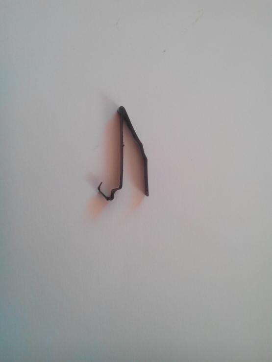

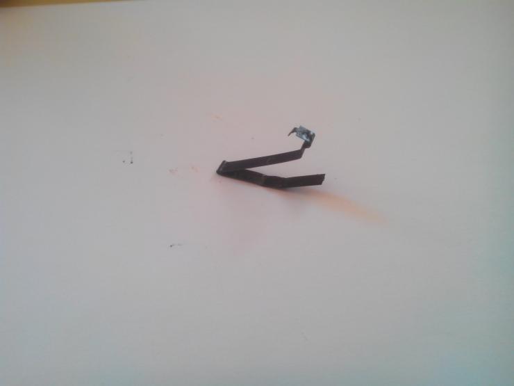

C'est quant j'ai enlevé le bloc où se trouve la commande de réglage du volant qu'une lame ressort est tombée ( et bien sûr pas pris de photo).
Pourriez vous me dire où va t elle? Depuis hier, j'essaie mais ne voit pas exactement où le ressort va!
Ci- joint les photos
Bonjour,
non c'est pas ce côté , cette pièce va avec le neiman

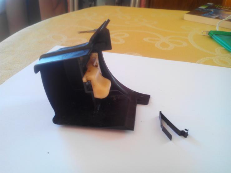

L'emplacement du ressort, que je cherche vient de gauche
Il est tombé lorsque j'ai enlevé le cahche plastique où il y a la commande de hauteur du volant et la pièce plastique qui pousse la commande code / phare
Cordialement
Sur Mopar ça va à droite en dessous du disque de kalxon et ça interagit avec le neiman....c'est pour passer le courant au TDB en fonction de la position de la clé :)
Il s'enfile par le côté plié et l'ergot doit être en direction du bas.....enfin sur ma caisse c'est comme ça !
