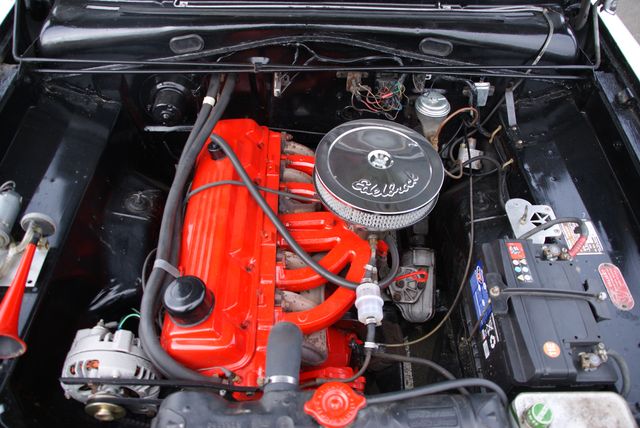

Wizord53 Posté(e) le 25 juin 2014 Signaler Partager Posté(e) le 25 juin 2014 Quelqu'un peut-il me renseigner sur la capacité du carter huile moteur sur le slant 6 Chrysler ? Merci Citer Lien vers le commentaire Partager sur d’autres sites Plus d'options de partage...
Gégé83 Posté(e) le 25 juin 2014 Signaler Partager Posté(e) le 25 juin 2014 sur la RTA il dise : 10 pintes = 5,6 l avec le filtre neuf 7 pintes = 4 l sans le filtre mais prévoie 5 l et fait ton niveau a la jauge c est mieux Citer Lien vers le commentaire Partager sur d’autres sites Plus d'options de partage...
greg38-74 Posté(e) le 25 juin 2014 Signaler Partager Posté(e) le 25 juin 2014 De dieu c'est propre ce compartiment ! Je sens presque la peinture fraiche d'ici ! Bravo ! Citer Lien vers le commentaire Partager sur d’autres sites Plus d'options de partage...
