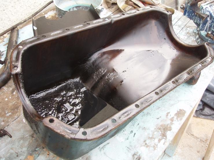

Phil 29 Posté(e) le 19 mai 2014 Signaler Partager Posté(e) le 19 mai 2014 Bonjour à tous Je possède une Chevrolet styleline de 1950 avec un 6 en ligne et j'ai une question existentielle à poser aux connaisseurs de ces moteurs: Quelle est la quantité d'huile moteur à remettre dans le carter après une vidange ? Je n'ai pas la RTA mais le petit livret d'époque du "owner" préconise 5 qts d'huile. Après recherche sur le net j'ai trouvé que les qts étaient des quarts. donc 5 qts = 4.73 litres, jusque là tout va bien, cette quantité me semble cohérente vu la taille du carter. Malheureusement je n'ai pas quantifié ce que j'ai vidangé mais quand j'ai voulu remettre de l'huile neuve, le niveau sur la jauge était au maxi après avoir mis seulement 2.5 litres !!! ça me semble vraiment peu, en fait ça correspond à la petite cuvette située en fond de carter, là où se trouve le bouchon de vidange. Je précise que ma jauge est bien celle d'origine, j'ai tenté un démarrage, aucun bruit suspect, la pression d'huile est correcte en accélérant et elle redescend légèrement lorsque je suis au ralentit. Bref tout à l'air normal mais j'ai peur de rouler avec un manque d'huile et j'ai peur de rouler avec trop d'huile si j'en rajoute... Qu'en pensez vous ??? Citer Lien vers le commentaire Partager sur d’autres sites Plus d'options de partage...
Dadoux Posté(e) le 19 mai 2014 Signaler Partager Posté(e) le 19 mai 2014 tu laisses refroidir et tu refais le niveau ta vidange c'est avec ou sans filtre a huile ? Citer Lien vers le commentaire Partager sur d’autres sites Plus d'options de partage...
greg38-74 Posté(e) le 19 mai 2014 Signaler Partager Posté(e) le 19 mai 2014 Si tu en as mis trop, mieux vaut vidanger ce que tu as mis en trop ! Si tu as pas envie de tout revider, trouve une seringue à huile, c'est pas bien cher, et pour les têtes en l'air, sa sert ! (Pour une remplir le pont arrière après vidange, sa sert aussi)... Citer Lien vers le commentaire Partager sur d’autres sites Plus d'options de partage...
Phil Posté(e) le 19 mai 2014 Signaler Partager Posté(e) le 19 mai 2014 Il y a au fond du carter 2 litres d'huile figée mélangée à du cambouis de 60 ans d'âge qui ne se sont pas vidangés, voilà tout... Dépose le carter et prépare la spatule et l'appareil photo, on veut voir Citer Lien vers le commentaire Partager sur d’autres sites Plus d'options de partage...
greg38-74 Posté(e) le 19 mai 2014 Signaler Partager Posté(e) le 19 mai 2014 Ah tiens ! Pas mal ! On pourrait presque faire de la poterie avec ! Citer Lien vers le commentaire Partager sur d’autres sites Plus d'options de partage...
Vachfolle Posté(e) le 20 mai 2014 Signaler Partager Posté(e) le 20 mai 2014 Ou un masque du visage pour ouvrir les pores. Mais oui, ça risque d'être beau, avec un joli tourbillon sculpté dans la boue autour de la crépine. Citer Lien vers le commentaire Partager sur d’autres sites Plus d'options de partage...

Phil 29 Posté(e) le 31 mars 2015 Auteur Signaler Partager Posté(e) le 31 mars 2015 Pour Cadillac Je viens de t'envoyer un MP, je n'avais pas vu ce post, désolé. Oui j'ai le 235 CI. Depuis cette vidange je roule comme ça avec mes 2,5 litres de 20 W 50 car je n'ai pas eu le temps (ni le courage de déposer le carter...) La pression est bonne et aucun bruit suspect, mais je serai rassuré seulement quand je verrai que le fond de mon carter est propre !!! Citer Lien vers le commentaire Partager sur d’autres sites Plus d'options de partage...
