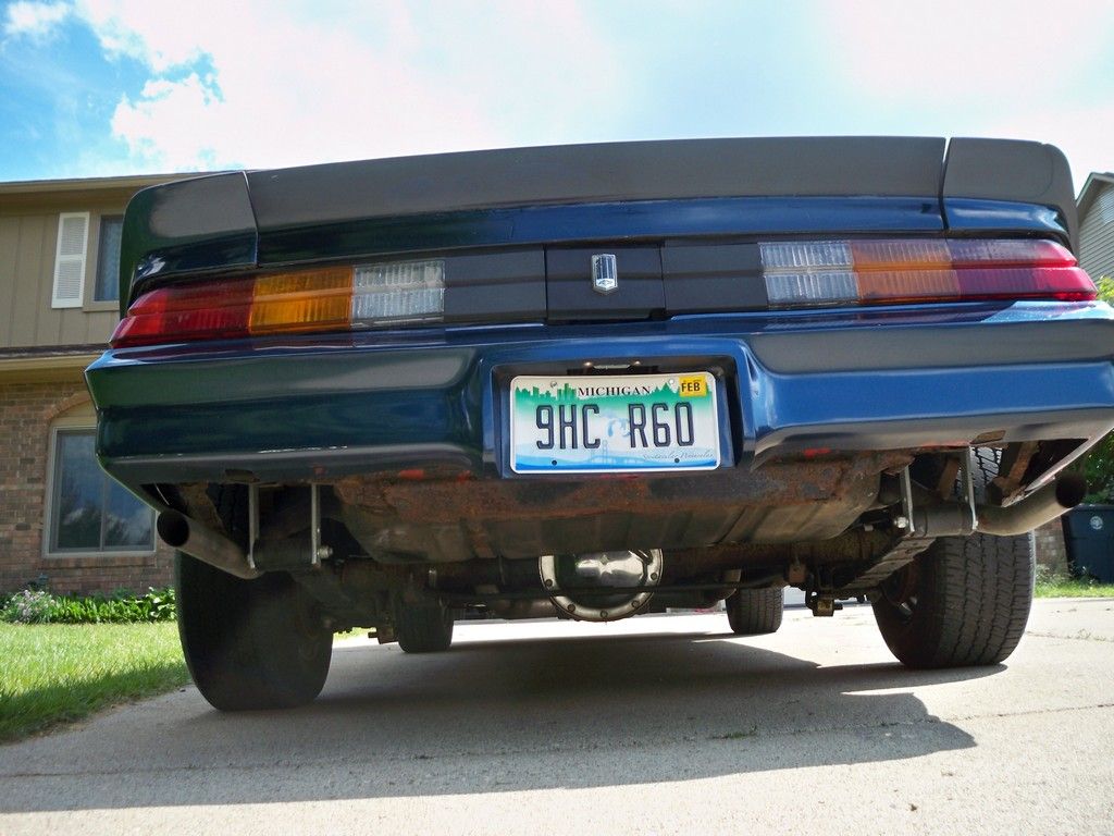

Speedfighter Posté(e) le 15 mars 2013 Auteur Signaler Posté(e) le 15 mars 2013 Merci j'ai cherché avec ces termes mais je suis beaucoup tombé là dessus : Citer
twentyone_forever Posté(e) le 15 mars 2013 Signaler Posté(e) le 15 mars 2013 il y a ce que les ricains appellent des jack ups,c'est des jumelles (pas sur du nom ) percées à plusieurs endroits ça se faisait surtout début 70's Ca se fait toujours, mais plutot dans le milieu du 4X4 ... J'en ai d'ailleurs monté sur mon cherokee ( pour une réhausse de 2'' environ ) . il faut chercher " shackle" ou "lift shackle" Citer
