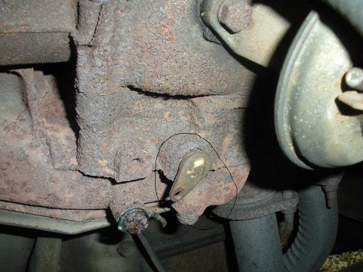

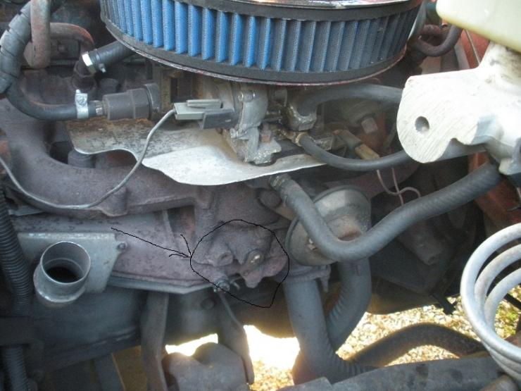

zaware Posté(e) le 2 février 2013 Signaler Posté(e) le 2 février 2013 Bonjour,bonsoir, quel possesseur de L6 CHEVY peut me dire à quoi sert ce bitonio qui était relié en son temps semble t-il à une dépression qui se trouvait vers l'avant;ce bidule pivote vers l'avant ou vers l'arrière et doit je pense plus ou moins fermer/ouvrir un volet dans l'admission.doit-je le laisser à mi-chemin comme il est là,ou plutot vers l'avant ou vers l'arrière?merci pour les réponses éclairées........ Citer
French Riviera Posté(e) le 2 février 2013 Signaler Posté(e) le 2 février 2013 çà commande un volet qui limite le passage des gazs moteur froid pour permettre une montée en t° plus rapide.La commande de ce genre de système est en général thermostatique mais là comme il ne reste rien,je te conseille de mettre le volet plein ouvert(s'il n'est pas grippé). Ici sur un L6 Ford. Citer
zaware Posté(e) le 3 février 2013 Auteur Signaler Posté(e) le 3 février 2013 merci;je pensais bien que c'était un volet.non,il n'est pas grippé;il me reste à savoir dans quelle position il est ouvert.......... Citer

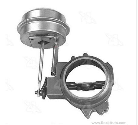

Invité Kingswood Posté(e) le 4 février 2013 Signaler Posté(e) le 4 février 2013 en entier voila la piéce; elle n'était pas montée sur tous les L6 ici sur le L6 250 CI de Nova.(1979) on la trouve également sur les utilitaires. Citer
