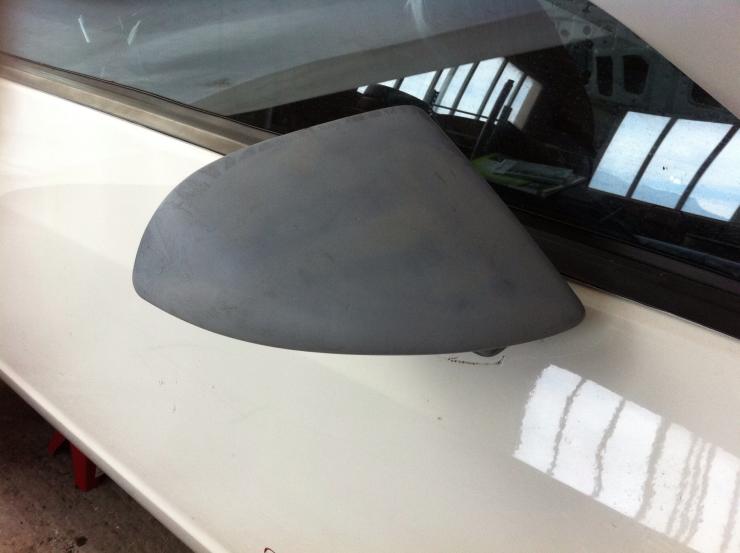

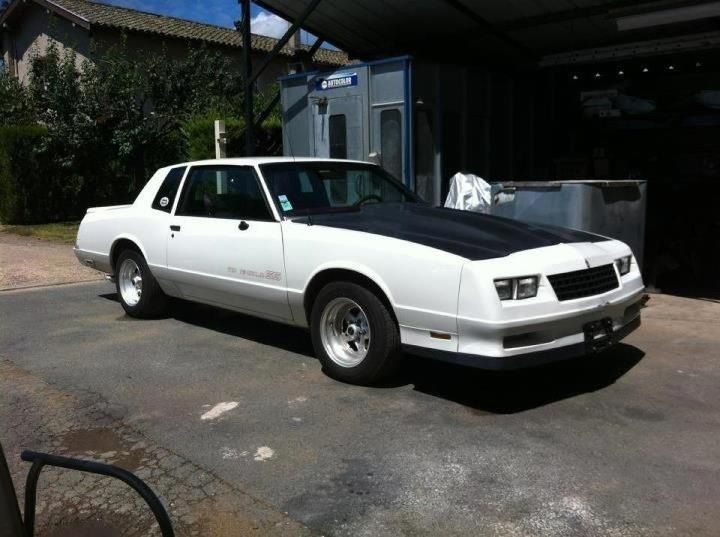

maya.bz Posté(e) le 24 février 2013 Auteur Signaler Partager Posté(e) le 24 février 2013 je vais mettre des photos des éléments que je doit réparer et préparer, ce sera plus simple et comme je présume que la procédure ne sera pas la même Citer Lien vers le commentaire Partager sur d’autres sites Plus d'options de partage...
maya.bz Posté(e) le 24 février 2013 Auteur Signaler Partager Posté(e) le 24 février 2013 pour le pare choc les retros Citer Lien vers le commentaire Partager sur d’autres sites Plus d'options de partage...

maya.bz Posté(e) le 24 février 2013 Auteur Signaler Partager Posté(e) le 24 février 2013 et le capot Citer Lien vers le commentaire Partager sur d’autres sites Plus d'options de partage...
Nondidiou Posté(e) le 11 mars 2013 Signaler Partager Posté(e) le 11 mars 2013 Salut maya Je ne sais pas ce que tu as fait pour le pare choc mais le mieux c'est de le repeindre (une fois avoir poncer et mastiquer) en integralité pour ne pas avoir de variation de teinte ou de "craquelure" avec l'autre peinture, ensuite pour les retros en plastic le mieux est de les poncés avec un papier fin a l'eau mais la je ne vois pas trés bien dans quel état il sont je pense a du 800 a l'eau, dégraisser et peindre si tu sais faire avec une bombe noire tu auras un bon résultat, ensuite pour le capot du devrais essayé avec un polich pour peinture occidée demande a un carrossier pour ce polish la ensuite si le capot et encore un peu mat fini avec un polish de tipe abel auto. Si tu mastique avec un mastic que tu as mal prepare tu risque d'avoir une craquelure sur la peinture car il aura "travailler". C'est ce qui met arrivé avec le capot de mon F-100 et pourtant je pensais avoir tout bien fait. Citer Lien vers le commentaire Partager sur d’autres sites Plus d'options de partage...
maya.bz Posté(e) le 12 mars 2013 Auteur Signaler Partager Posté(e) le 12 mars 2013 Les rétros sont comme ça Citer Lien vers le commentaire Partager sur d’autres sites Plus d'options de partage...
Lolo Posté(e) le 12 mars 2013 Signaler Partager Posté(e) le 12 mars 2013 ils sont brut donc faut les apprêter avec un apprêt adéquate puis les poncer fin + un primaire d'adhérence pour plastiques avant peinture qui se passe en cabine (pas de bombe !!... même gamme que la barbouille ). Citer Lien vers le commentaire Partager sur d’autres sites Plus d'options de partage...
Nondidiou Posté(e) le 12 mars 2013 Signaler Partager Posté(e) le 12 mars 2013 Il est vrai qu'avec une bombe on a pas un resultat des plus satisfaisant j'ai repondu selon un budget des plus petits, j'aivais fait comme ça sur les retros d'une r8 d'un amis, il avait acheté des retros goutte d'eau dans une casse qui etait dans un sale état on a poncer puis dégraisser , puis plusieurs couche avec une bombe . Le resultat était tout a fait correct . Maintenant c'est sûr quand y mettant les moyens il n'y a pas photo, tout dépend du budget. Citer Lien vers le commentaire Partager sur d’autres sites Plus d'options de partage...
