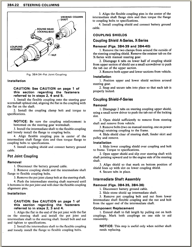

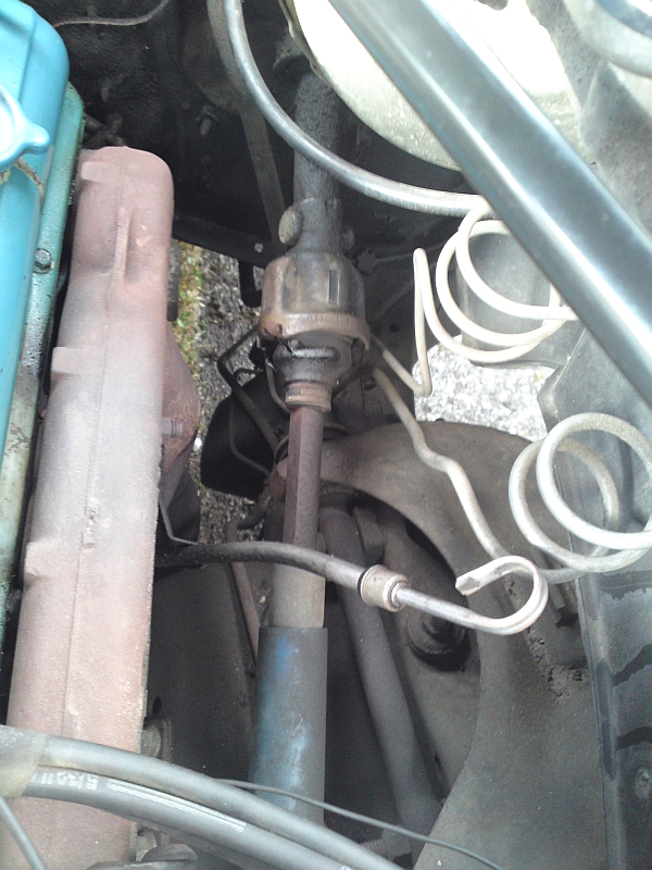

Umungus Posté(e) le 1 avril 2012 Signaler Partager Posté(e) le 1 avril 2012 Salut, Je voudrais remplacer ce joint/soufflet complètement mort sur la colonne de direction de la Monte Carlo. Voilà l'emplacement sur la colonne: Et le détail du joint/soufflet: Dans le Chevrolet Chassis Shop Manual j'ai trouvé ça: Mais je ne sais pas comment trouver la référence de ce soufflet ni avec quels termes chercher d'ailleurs (coupling shield?) Sur RockAuto j'ai fouillé toute la partie Steering/Direction mais pas trouvé non plus. Sinon, peut-on trouver un équivalent d'une autre marque? Par avance merci. Citer Lien vers le commentaire Partager sur d’autres sites Plus d'options de partage...
