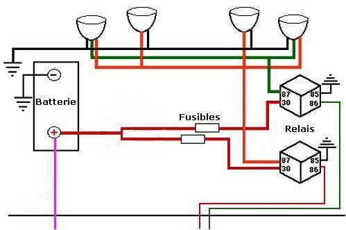

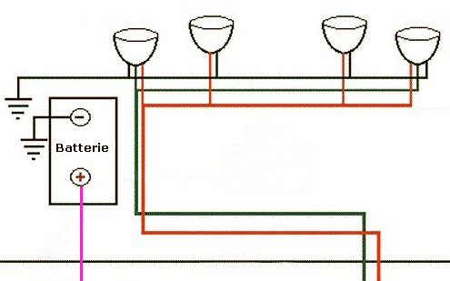

bru301 Posté(e) le 21 mars 2012 Signaler Partager Posté(e) le 21 mars 2012 Enfin, je m'y connait pas trop en électricité mais on m'as dit que si je voulais installer des phares H4, il faut aussi que j'installe des relais. Tout à fait... En fait sur beaucoup d'américaines le montage d'origine est comme ceci : Tu te rend aisément compte que toute la puissance des phares passe par le comodo (qui se trouve quelque part entre le fil rose et les fils rouges et verts sur ce schéma). De ce fait, ce dernier a tendance à chauffer. Les phares américains sont en principe en 35W, je te laisse le soin d'imaginer ce que ça peut donner avec des H4 de 55W. 2 optiques ça fait 110W, en 12 Volt c'est pas loin de 10 Ampères qui passent dans interrupteur, le double si tu as 4 optiques... Il faut donc placer des relais comme cela : De cette façon, la puissance passe par les relais et le comodo n'encaisse que la consommation des électro-aimants des relais ( même pas 1 Ampère). Pour réduire les pertes dans les fils (et de fait pour augmenter la tension arrivant aux lampes et donc optimiser l'éclairage), on place les relais au plus près des optiques, dans un coin à l’abri de la pluie tout de même... Voili voilou, rien de compliqué donc...................................Action Citer Lien vers le commentaire Partager sur d’autres sites Plus d'options de partage...
tuxstang Posté(e) le 21 mars 2012 Signaler Partager Posté(e) le 21 mars 2012 2 optiques ça fait 110W, en 12 Volt c'est pas loin de 10 Ampères qui passent dans interrupteur, le double si tu as 4 optiques... En 4 optiques, ça fait :_ en feux de croisement (2 phares allumés uniquement), ça fait 110W, soit 9.2A, contre 5.8A en sealed-beam (35W par "ampoule") _ en feux de route (la, il y a 4 phares), ça fait 240W, soit 20A contre 13.3A en sealed-beam (40W par "ampoule") A noter que c'est l'inverse avec les ampoules position/clignotant ... chez nous, c'est 5/21W, la-bas, c'est 4/27W (ça doit piquer un peu quand ils mettent le clignotant) ... d'ou les centrales a bilame US lentes avec nos ampoules. Citer Lien vers le commentaire Partager sur d’autres sites Plus d'options de partage...
