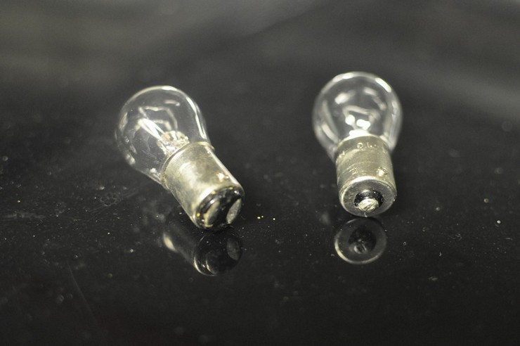

Cuda Posté(e) le 23 janvier 2012 Signaler Posté(e) le 23 janvier 2012 Bonsoir, J'ai un petit problème électrique sur la Firebird 1992. Pour une raison encore inconnue, j'ai les phares à l'avant qui s'allument lorsque je freine. Aussi, ça allume le tableau de bord, comme si j'allumais les codes. Ca se produit uniquement lorsque je freine. Nous venons de faire 1000 kms avec la voiture et nous avons peut-être endommagé un truc, puis nous avons du la laisser dehors sous la pluie donc l'électricité n'a peut-être pas aimé. Aussi, ce weekend nous avons changé une ampoule à l'arrière, changé un câble de dégivrage sur la vitre arrière puis installé un nouveau poste radio. J'imagine que c'est lié au changement de l'ampoule à l'arrière car l'auto-radio n'a aucun rapport avec les freins, tout comme le système de dégivrage. Cependant nous avons simplement changé l'ampoule, rien d'autre, donc pourquoi un problème de masse tout à coup ? Vous pensez que c'est un problème de masse ? Tout le reste fonctionne parfaitement. Merci pour votre aide ! Citer
Jean-Philippe Posté(e) le 23 janvier 2012 Signaler Posté(e) le 23 janvier 2012 Salut, Tu es bien sûr d'avoir posé une ampoule strictement identique à l'ancienne ? Par exemple une ampoule à simple ou double filament. @ ++ Citer
Cuda Posté(e) le 23 janvier 2012 Auteur Signaler Posté(e) le 23 janvier 2012 Aucune idée. Je vais tout redémonter ce weekend pour vérifier. Citer
Le Go 51 Posté(e) le 24 janvier 2012 Signaler Posté(e) le 24 janvier 2012 il faut se mefier des ampoules à ergots "décalé " a ne pas remplacer par ampoule à ergots faces à face ? même chose comme dit jean philippe avec un ou deux filaments . ton problème vient à 99 % d'un truc comme ça . Citer
Jean-Philippe Posté(e) le 24 janvier 2012 Signaler Posté(e) le 24 janvier 2012 Justement, Je crois que c'est l'ampoule à 2 filaments qui a des ergots décalés, par rapport à l'ampoule simple filament qui elle a des ergots l'un en face de l'autre Citer
trailblazer075 Posté(e) le 24 janvier 2012 Signaler Posté(e) le 24 janvier 2012 Je confirme et du coup quand tu freine et bien le courant remonte jusqu'à l'alimentation du phare pour chercher une masse correcte.... Citer

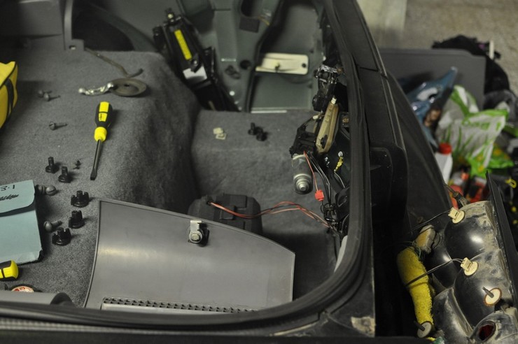

Cuda Posté(e) le 28 janvier 2012 Auteur Signaler Posté(e) le 28 janvier 2012 J'ai tout démonté, et effectivement c'était pas la bonne ampoule ! Cependant à présent j'ai un nouveau problème. Les lumières à l'intérieur sont toujours allumées, non stop (sauf le tableau de bord). Ca fait comme lorsque la porte reste ouverte... Du coup j'ai du démonter toutes les ampoules histoire de pas vider la batterie. C'est depuis que j'ai démonté l'ampoule à problème puis les autres ampoules qui étaient HS (genre les side lights). J'espère que c'est juste temporaire, genre parce qu'il manque physiquement les ampoules au niveau de la taillight. Citer
