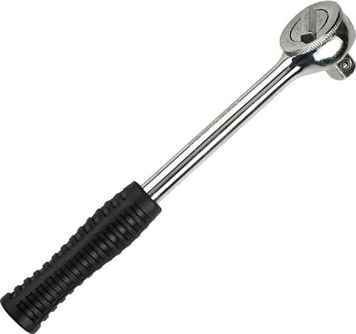

will Posté(e) le 18 décembre 2011 Signaler Partager Posté(e) le 18 décembre 2011 la clé pour oter le bouchon de remplissage d'huile de pont sur ma Lincoln est carrée. comme par hasard, j 'ai vidangé le pont, mis un joint neuf et resserré. le soucis, c 'est ce bouchon, don je n 'ai pas de clé pour le sortir. la taille est de 1/2, mais je sais pas à quoi ça correspond.....qui peu me guider? Citer Lien vers le commentaire Partager sur d’autres sites Plus d'options de partage...
Phil Posté(e) le 18 décembre 2011 Signaler Partager Posté(e) le 18 décembre 2011 1/2 = 1/2 pouce = 12,7 mm. C'est du carré mâle ou femelle ? Si c'est femelle, tu peux essayer avec une clé carrée de 12 mm, le mieux c'est une rallonge de clé à douille 1/2" à cliquet de bonne qualité (la rallonge d'une boîte de douilles chinoises de la Foirfouille à 5€ qui casse et laisse le carré bloqué à l'intérieur, extraction obligatoire au burin ou à la perceuse, c'est pas top). Si c'est mâle, oublie de suite l'idée d'une clé plate de 13 mm, ça va l'arrondir à tous les coups : il faut une clé de 1/2", au pire une pince-étau maniée avec douceur et délicatesse comme il se doit . Citer Lien vers le commentaire Partager sur d’autres sites Plus d'options de partage...
Olds 60's Posté(e) le 18 décembre 2011 Signaler Partager Posté(e) le 18 décembre 2011 t'a essayer avec le carré d'une clé a cliquet? il me semble que quand j'avais fait le pont de ma Mustang j'avais pris ca faut peut etre mettre aussi la petite ralonge au bout pour que tu puisse desserrer. bon courage Citer Lien vers le commentaire Partager sur d’autres sites Plus d'options de partage...

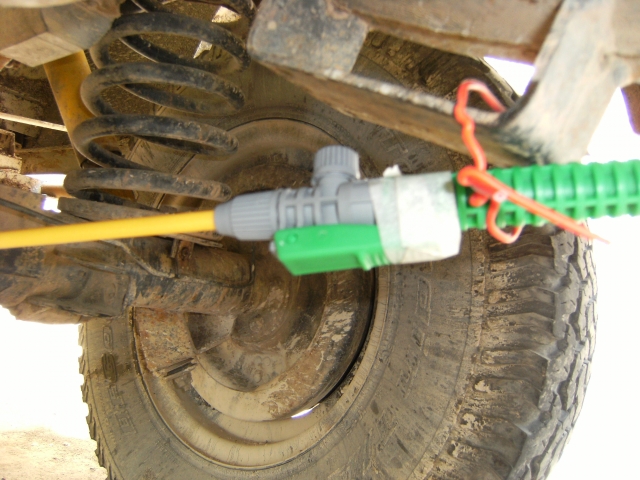

will Posté(e) le 18 décembre 2011 Auteur Signaler Partager Posté(e) le 18 décembre 2011 J 'ai de la chance, car mon beau père avait un cliquet bien adapté pour, donc, j 'ai pu le dévisser sans sourciller, mais ma seringue à huile ayant lâché (une daube de chez feu green), je n 'ai pu remplir le pont et je m'en suis mis partout. Donc ça plus mes histoire de frein......c 'est direction le mécano et sur une dépanneuse. Citer Lien vers le commentaire Partager sur d’autres sites Plus d'options de partage...
fred56600 Posté(e) le 18 décembre 2011 Signaler Partager Posté(e) le 18 décembre 2011 tu n'as pas ça ?? pulvérisateur de jardin. ou le modèle a poire de remplissage de poele a pétrole ? ou un long tuyau avec un entenoire au bout au dessus du coffre ?? (faut être 2 !) Citer Lien vers le commentaire Partager sur d’autres sites Plus d'options de partage...
will Posté(e) le 18 décembre 2011 Auteur Signaler Partager Posté(e) le 18 décembre 2011 ce sont des choses auxquelles je n 'ai pas pensé, mais je vais quand même laisser ça à mon mécano, il n'aura plus qu'a finir de remplir. Citer Lien vers le commentaire Partager sur d’autres sites Plus d'options de partage...
will Posté(e) le 19 décembre 2011 Auteur Signaler Partager Posté(e) le 19 décembre 2011 le calme étant revenu après la tempête, je me suis efforcé à racheter une nouvelle seringue à huile et, j 'ai pu (entre autres) continuer le remplissage de mon pont, d'huile. je finirai demain entre midi et 2 (même si il pleut), car, j 'ai du racheter un bidon, je n 'en avais pas assez. ça devrait le faire Citer Lien vers le commentaire Partager sur d’autres sites Plus d'options de partage...
will Posté(e) le 20 décembre 2011 Auteur Signaler Partager Posté(e) le 20 décembre 2011 Remplissage de l'huile de pont fini comme prévu entre midi et 2, tout c 'est bien déroulé. Une bonne chose de faite ^^ Citer Lien vers le commentaire Partager sur d’autres sites Plus d'options de partage...
