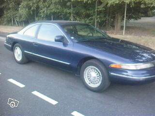

Cammark 8 Posté(e) le 3 octobre 2011 Signaler Partager Posté(e) le 3 octobre 2011 Bonjour Je me suis interressé à cette annonce: http://www.leboncoin.fr/voitures/239391032.htm?ca=7_s J'ai demandé des photos, elle a l'air très bien mais la plaque semble luxembourgeoise. A ma demande de précision pour l'immatriculer, le gars m'a répondu: "bonjour, Concernant l immatriculation en provenance d'un pays de la communauté Europe vous avez juste a demander in quitus fiscal qui est gratuit une identification de véhicule auprès de la drire qui coute environ 80 euro et c'est tout. très cordialement " c'est aussi simple et facile que ça?? je suis bien etonné Un avis des pros?? Citer Lien vers le commentaire Partager sur d’autres sites Plus d'options de partage...
Camaro82 Posté(e) le 3 octobre 2011 Signaler Partager Posté(e) le 3 octobre 2011 m'etonnerait que ford france te delivre un certificat de conformité... ca sent le passage a l'utac et tout le tremblement . au pire tel directement a ta prefecture ou a la maison mere ford pour en avoir le coeur net,mais moi je la sent pas cette histoire... Citer Lien vers le commentaire Partager sur d’autres sites Plus d'options de partage...

mecanovi Posté(e) le 3 octobre 2011 Signaler Partager Posté(e) le 3 octobre 2011 fait gaffe j'ai deja vu cette annonce plusieurs fois et habitant a coté de la frontière luxembourgeoise , je peux te dire qu'il faut passer le véhicule a l'utac pour la faire homologué laisse tombé , les mecs qui disent qu'il faut simplement un papier te raconte des cracs car eux meme y ont cru au début et sachant qu'il faut bien plus que ça et que ça coutent chère l'homologation et bien il prefere la vendre Citer Lien vers le commentaire Partager sur d’autres sites Plus d'options de partage...
STG Posté(e) le 3 octobre 2011 Signaler Partager Posté(e) le 3 octobre 2011 Pas de certificat ce conformite constructeur avant 1995. Encore un mec qui veut trouver un pigeon Donc pour une 97 faut faire un dossier DREAL avec la Reception a Titre Isole , plus UTAC . dans le meme genre d'import "foiré" ou l'achetaur ne veut pas s'emmerde et refourguer le bébé. http://www.leboncoin.fr/voitures/222613384.htm?ca=12_s Mark VIII à 3000 € Citer Lien vers le commentaire Partager sur d’autres sites Plus d'options de partage...
Cammark 8 Posté(e) le 3 octobre 2011 Auteur Signaler Partager Posté(e) le 3 octobre 2011 Tout ceci confirme mes soupçons, merci des réponses, qu'il cherche ailleurs un pigeon Pour la Mark, il y a une épave en CGF s'il veut s'amuser à changer le VIN et les longerons etc de la sienne... Citer Lien vers le commentaire Partager sur d’autres sites Plus d'options de partage...
