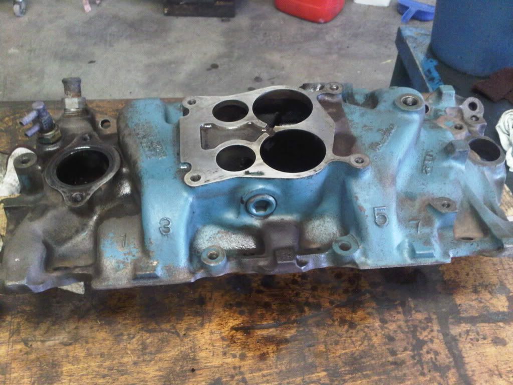

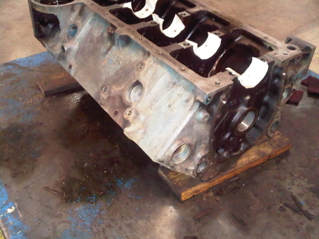

Camaro82 Posté(e) le 18 juin 2011 Signaler Partager Posté(e) le 18 juin 2011 Salut les gens , Suite a mon topic concernant la refection de mon 305 chevy (voir mon sujet dans ce même salon avec des questions recentes) Je suis donc a l'etape du nettoyage. Le bloc est a nu ,j'ai tout sorti et je voudrais donc le decrasser car I'll en a bien besoin,mais voilà j'entend 2 son de cloche autour de moi,ceux qui utilisent le karsher et ceux qui me le deconselle,preferant y aller a l'essence. Le but du jeu c'est de tout recurer mais eviter que de la rouille se forme... Quels produits utiliser vous ?quels sont les pieges a eviter ?quel peinture peut etre utiliser pour le repeindre(en bleu comme l'origine) ? Merci pour les reponses. Citer Lien vers le commentaire Partager sur d’autres sites Plus d'options de partage...
Tof Posté(e) le 18 juin 2011 Signaler Partager Posté(e) le 18 juin 2011 Le block étant à nue tu est libre d'utiliser la méthode qu'il te conviend tant que tu soufle tout les conduits d'huile . Citer Lien vers le commentaire Partager sur d’autres sites Plus d'options de partage...
chevy283 Posté(e) le 18 juin 2011 Signaler Partager Posté(e) le 18 juin 2011 Il y a un produit qui s'appelle "Teepol" on en trouve chez Leclerc en bidon de 5 L où chez promocash mais là il faut une carte pour acheter. Je l'utilise sur mes auto et c'est nickel. Citer Lien vers le commentaire Partager sur d’autres sites Plus d'options de partage...
Lolo Posté(e) le 18 juin 2011 Signaler Partager Posté(e) le 18 juin 2011 +1 avec Tof....l'important c'est de bien le souffler car il y a plein de petits conduits d'huile et d'eau où peut se mettre la merde (surtout une fois remuée) et te boucher le bazar. perso je dégraisse au diluant pour le gros de la merde puis direction karcher du coin à eau chaude et voilou......ne pas oublier la combinaison ou tout vetement destroy + lunettes, car les retours de flotte chaude et pourrave dans la gueule c'est pas top ! l'intérieur du bloc est rouillé ? Citer Lien vers le commentaire Partager sur d’autres sites Plus d'options de partage...

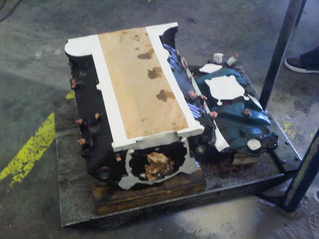

Camaro82 Posté(e) le 27 juin 2011 Auteur Signaler Partager Posté(e) le 27 juin 2011 Suite... Donc j'ai decrasse le bloc d'abord au diluant comme un malade et je vient de le passer au karsher cet aprem...c'est fou la saloperie qu'I'll y avait dans les conduits ! On se demande si le gars avant faisait les vidanges ! Bref I'll est nettoye ,degraisse,recurre....la totale ! J'ai mit du wd 40 un peu partout puis de l'huile pour eviter la formation de rouille. Bon prochaine etape ,peinture du bloc...et la questions: un copain qui est carossier depuis 30 piges me dit de mettre d'abord de l'apret classique puis de peindre pour que ca accroche bien. Sauf qu'a ce qu'I'll paraît I'll faut de l'apret special haute tenperature sinon sous la chaleur ca tiendra pas . Votre avis messieurs ? Pour la peinture ,faut I'll obligatoirement de la haute temperature ? Merci Citer Lien vers le commentaire Partager sur d’autres sites Plus d'options de partage...

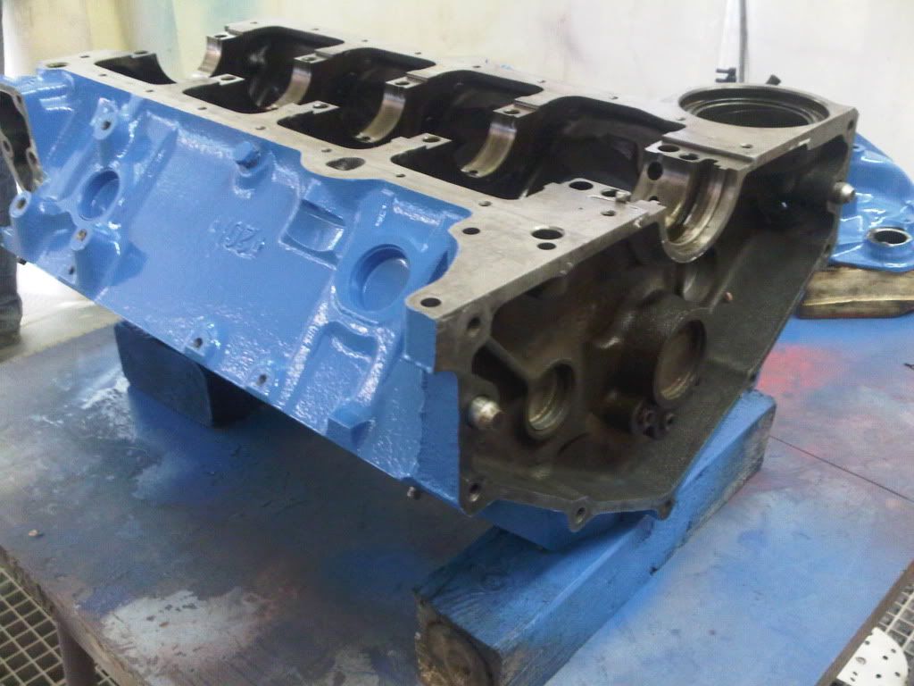

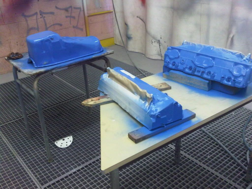

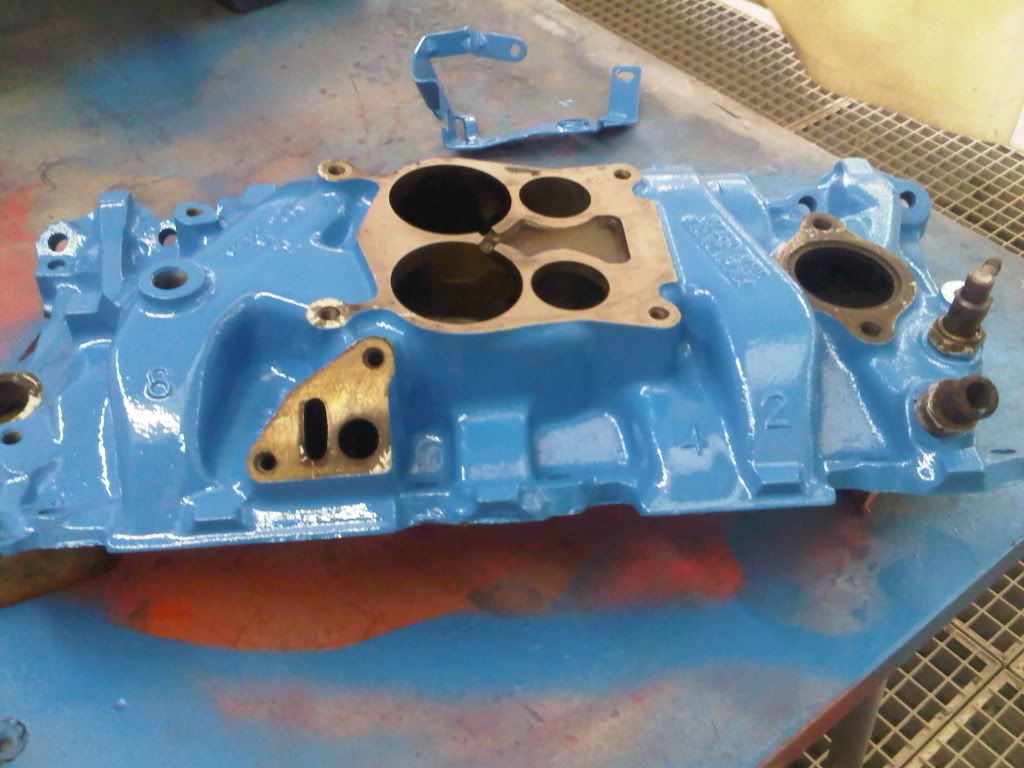

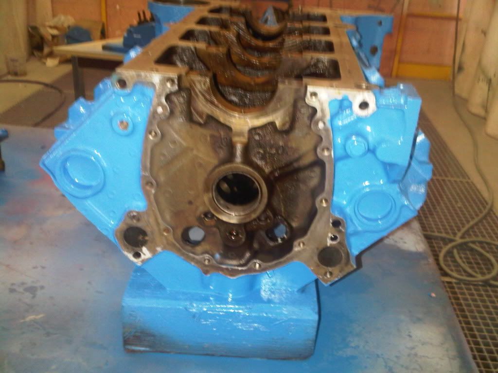

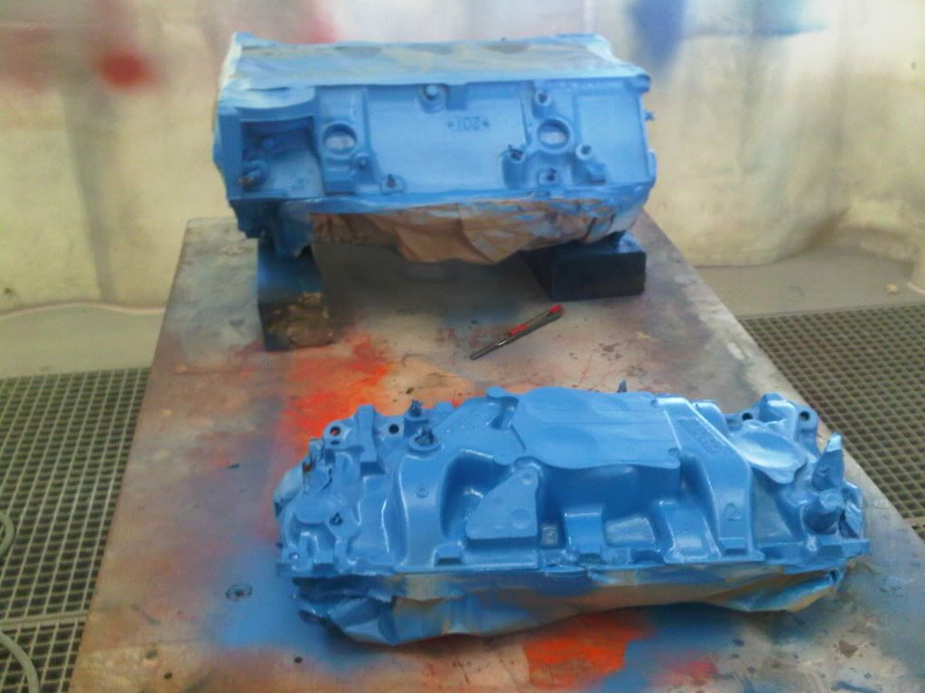

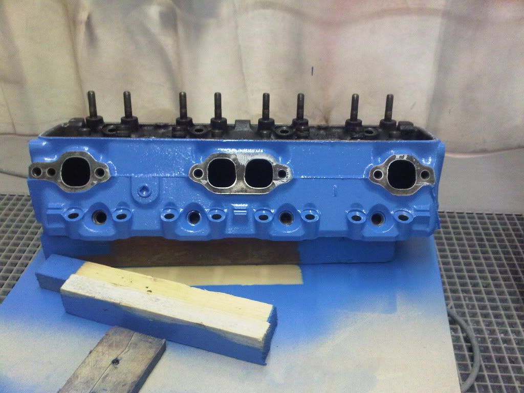

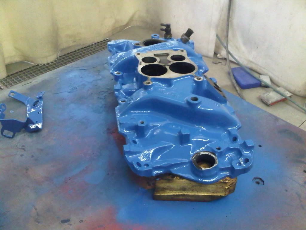

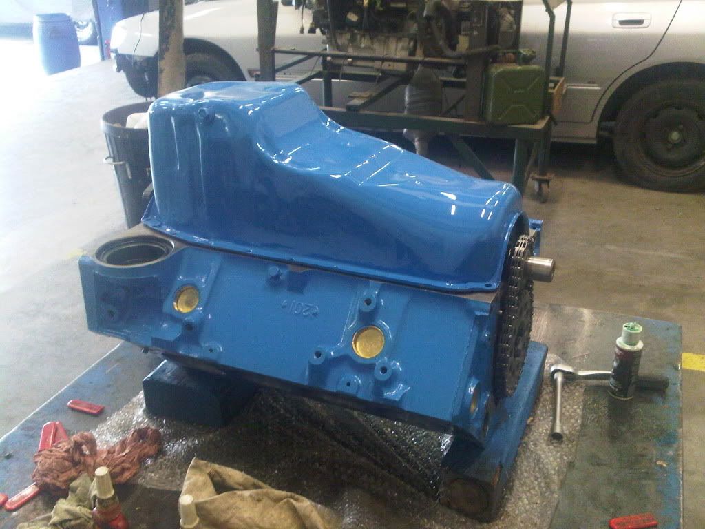

Camaro82 Posté(e) le 16 juillet 2011 Auteur Signaler Partager Posté(e) le 16 juillet 2011 bloc peint la friteuse avant la friteuse now peinture special moteur de chez restom...24 euros les 500 ml ...mon pote carossier a passé 3 couches,resultat impec' ! Citer Lien vers le commentaire Partager sur d’autres sites Plus d'options de partage...
fred56600 Posté(e) le 16 juillet 2011 Signaler Partager Posté(e) le 16 juillet 2011 c'est nickel dit donc !! Citer Lien vers le commentaire Partager sur d’autres sites Plus d'options de partage...
Kanotix Posté(e) le 16 juillet 2011 Signaler Partager Posté(e) le 16 juillet 2011 vraiment nickel comme résultat !! il a passé un apprêt avant la peinture ? Citer Lien vers le commentaire Partager sur d’autres sites Plus d'options de partage...
Camaro82 Posté(e) le 16 juillet 2011 Auteur Signaler Partager Posté(e) le 16 juillet 2011 non,juste degraissé a donf' au diluant avant . d'autres tofs... Citer Lien vers le commentaire Partager sur d’autres sites Plus d'options de partage...
