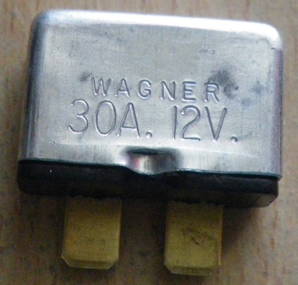

J'ai un petit soucis, le fusible pour lever et forcement baisser les vitres de la camaro est HS.
J'ai été voir dans les centres autos mais ils ont pas.
Pouvez vous m'aider en me disant où je pourrais trouver ceci ?
Merci
Ben ça va que tu précise que c'est un fusible... parce que ça fait longtemps que j'ai pas fait de méca... et j'ai cru sur la photo que c'était le relais de lève vitre :D
genre un bi-broches ( un petit circuit électronique avec transistors, R, C et l'électroaimant )... comme les relais de clignotants en fait :deprime:
enfin faut voir car si c'est un relais, les bi-broches ça se trouve facile en france sur internet dans les sites pour anciennes européennes :deprime:
v'la qu'elle est occupée à me faire passer pour un pervers celle là !!! :wub::wub:
Enfin bon, tu sais si ton homme l'a réparé ya plus de chance que ce soit un relais (masse interne sectionnée ou soudure sèche) qu'un fusible car on répare pas un fusible cramé :rolleyes: au pire ya la technique du bout de papier d'alu mais c'est dégueulasse et dangereux :mwarf:
Si tu prend la peine de regarder comme te le conseil July sur Rockauto ou ebay (même si tu ne veux pas y acheter) tu verra que les fusibles de camaro 98 sont tous de ce type (habitacle et sous le capot) :
et les relais avec les mêmes broches que ce que tu présente en photo

Pour ce genre de pièces, à feu vert norauto & co c'est sûr que ce sera dur à trouver, par contre dans un centre Bosch Auto Service, AD, Delphi, etc... tu auras plus de chance ! :rolleyes:

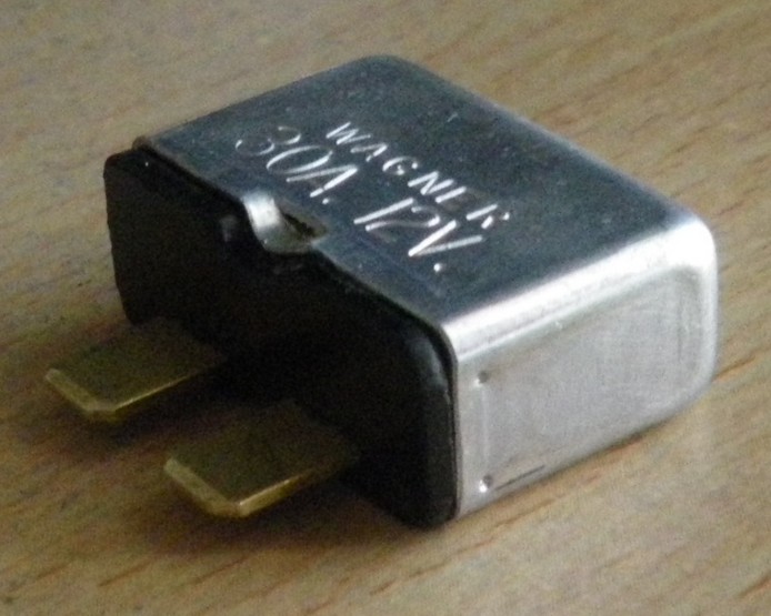

Ce n'est ni un relais ni un fusible mais un disjoncteur thermique ("circuit breaker"), autrement dit (pour faire simple) un fusible pas si fusible que ça puisqu'il se remet en fonction tout seul...
On peut simplement et temporairement le court-circuiter, mais s'il a pété c'est qu'il y a une surcharge quelque part dans le circuit (moteur grippé ?), donc si la caisse prend feu ne venez pas me chercher des poux :D .
