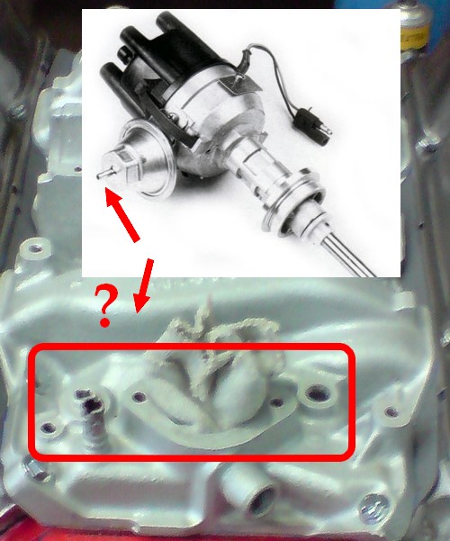

Tof Posté(e) le 15 janvier 2011 Signaler Partager Posté(e) le 15 janvier 2011 Messieurs Dames bonsoir , Je n'arrive pas à trouver la prise de dépression sur mon holley série 22xx , j'ai fait plusieurs fois le tour et j'ai bien trouvé la sortie pour la capsule de ralenti accéléré ainsi que la sortie destiné au pull off du choke mais rien pour le distributeur . Sur le coup le moteur tourne bien en statique mais sitot en route on the road certaines conditions feront que j'en aurais besoin .... Cordialement , Touf Citer Lien vers le commentaire Partager sur d’autres sites Plus d'options de partage...
Phil Posté(e) le 15 janvier 2011 Signaler Partager Posté(e) le 15 janvier 2011 Normalement, la dépression pour l'allumage est prise juste au-dessus des papillons (de sorte qu'il n'y a pas de dépression quand les papillons sont fermés ou grands ouverts, seulement quand ils sont partiellement ouverts). La prise ad hoc doit se trouver juste sous la cuve. Citer Lien vers le commentaire Partager sur d’autres sites Plus d'options de partage...
Tof Posté(e) le 4 février 2011 Auteur Signaler Partager Posté(e) le 4 février 2011 Bonjour , alors il semblerai que la prise de dépréssion se prenne sur l'intake donc a tous possesseur de small block mopar pourriez vous m'en dire plus ? Citer Lien vers le commentaire Partager sur d’autres sites Plus d'options de partage...
Jean-Philippe Posté(e) le 6 février 2011 Signaler Partager Posté(e) le 6 février 2011 Salut, Non Tof, pas sur l'admission. Toujours sur le carbu, à un endroit précis, où la dépression n'est pas permanente (ou elle est très faible, voir indécelable quand on bouche avec un doigt) . @ plus Citer Lien vers le commentaire Partager sur d’autres sites Plus d'options de partage...
