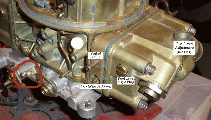

Lolo Posté(e) le 11 janvier 2011 Signaler Partager Posté(e) le 11 janvier 2011 je vois pas de vis sur la tof mais on voit pas super...tu as rebranché toutes tes dépressions ? sur les carbu "perf" tu as normalement un réglage des papillons au niveau de la base plate, c'est à dire en bas du carbu sinon, à part une prise d'air, je vois pas ! exemple de vis de réglage Citer Lien vers le commentaire Partager sur d’autres sites Plus d'options de partage...
vivamerica Posté(e) le 11 janvier 2011 Auteur Signaler Partager Posté(e) le 11 janvier 2011 ah oui exact!!! j'ai vu cette vis sur l'axe des papillons primaires,dessous le starter.je l'avais devissé puisque on a sorti cet axe pour y mettre deux joints toriques!au moment de le remettre je savais plus dans quel sens !comme j'ai pas compris a quoi il servait j'ai mis au pif! Citer Lien vers le commentaire Partager sur d’autres sites Plus d'options de partage...
Lolo Posté(e) le 11 janvier 2011 Signaler Partager Posté(e) le 11 janvier 2011 ah oui exact!!! j'ai vu cette vis sur l'axe des papillons primaires,dessous le starter.je l'avais devissé puisque on a sorti cet axe pour y mettre deux joints toriques!au moment de le remettre je savais plus dans quel sens !comme j'ai pas compris a quoi il servait j'ai mis au pif! ben vala cherches plus ! Citer Lien vers le commentaire Partager sur d’autres sites Plus d'options de partage...
vivamerica Posté(e) le 11 janvier 2011 Auteur Signaler Partager Posté(e) le 11 janvier 2011 je pensait que ça agissait sur le starter puis que la vis touche une baguette rouge en plastique,ça touche pas les papillons secondaires? Citer Lien vers le commentaire Partager sur d’autres sites Plus d'options de partage...
Lolo Posté(e) le 11 janvier 2011 Signaler Partager Posté(e) le 11 janvier 2011 sur le holley ça joue uniquement sur les secondaires sur le tien aussi je pense. tous ces cabus perfs sont un peu identiques dans le concept de base. Citer Lien vers le commentaire Partager sur d’autres sites Plus d'options de partage...
vivamerica Posté(e) le 11 janvier 2011 Auteur Signaler Partager Posté(e) le 11 janvier 2011 bon ben demain soir je ragarderais de plus prés,en démontant le starter,comme sur ta photo je verrais comment j'ai placé cette vis et j'essaierais de comprendre tout ça!!!!!merci pour tes conseils!!! Citer Lien vers le commentaire Partager sur d’autres sites Plus d'options de partage...
Lolo Posté(e) le 11 janvier 2011 Signaler Partager Posté(e) le 11 janvier 2011 bon ben demain soir je ragarderais de plus prés,en démontant le starter,comme sur ta photo je verrais comment j'ai placé cette vis et j'essaierais de comprendre tout ça!!!!!merci pour tes conseils!!! Citer Lien vers le commentaire Partager sur d’autres sites Plus d'options de partage...
vivamerica Posté(e) le 12 janvier 2011 Auteur Signaler Partager Posté(e) le 12 janvier 2011 super!!!!!!!!!!!!!! j'ai ragardé tout ça ,j'ai compris le système,j'ai réglé et ça fonctionne a merveille!!!!!! c'était bien cette petite vis qui méttait la zone!! grand merci a LOLO pour le bon tuyau!!!!! Citer Lien vers le commentaire Partager sur d’autres sites Plus d'options de partage...
Lolo Posté(e) le 12 janvier 2011 Signaler Partager Posté(e) le 12 janvier 2011 super!!!!!!!!!!!!!!j'ai ragardé tout ça ,j'ai compris le système,j'ai réglé et ça fonctionne a merveille!!!!!! c'était bien cette petite vis qui méttait la zone!! grand merci a LOLO pour le bon tuyau!!!!! De rien !! Content que tu ai trouvé et règlé le problème !! Citer Lien vers le commentaire Partager sur d’autres sites Plus d'options de partage...
