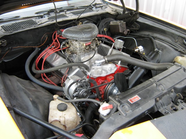

Projet :
Ayant un moulin répandu et trouvant toutes sortes de pièces neuves je veux me lancer dans une petite prépa moteur.
D'après ce que j'ai compris et entendu sur les moteurs de ces années on les a volontairement bridé, plus précisément en réduisant la taille des soupapes.
J'aimerais connaitre vos opinions sur une prépa dite de "dé-bridage", si j'arrive à 250CV au final c'est parfait.
Bruno de Fun Trike et Charly du garage California m'ont conseillé de chercher des culasses fonte haute compression avec des soupapes assez large ainsi qu'un arbre à cames un peut plus pointu et pompe à huile gros débit.
Didier de 66-autoshop m'a quand à lui conseillé de commencer par en bas, donc pistons, bielles et vilebrequin forgées en plus et carter à huile grande capacité.
J'aimerais connaître l'avis des experts de ce forum sur ce que je peux faire sachant la solution de Didier impliquerait de sortir de moteur.
Niveau carbu j'ai un Edelbrock 600cfm et une admission du même nom ainsi qu'une boitauto TH350.

'79 donc taux de compression à la ramasse. donc soit tu lui apportes un petit plus pour pas trop d'investissement (*/- 40 cv), soit tu vends un oeil pour une grosse prépa (culasse, équipage mobile....), soit tu optes pour un crate engine.
le premier point à règler avant de se lancer dans des discutions hypotètiques, c'est de savoir le budget que tu veut mettre dans ton moulbif.
après tu auras plusieurs sons de cloches : "mets ceci......non cela......pfff fais rien laisse là stock.... etc etc" faut pas oublier de faire le reste après (transmission, freins, amortos) car une grosse puissance c'est pas compliqué à avoir mais si le reste suit pas, c'est le carton ou la casse méca assuré ! :sweatingbullets:
+1 avec Camaro82, quel est le rapport de pont ? Car le comportement en accélération peut être radicalement changé de ce côté.
Les autres modifications bof bof, mais puisqu'apparemment c'est déjà commencé côté admission... (l'augmentation de conso a sans doute à voir avec ça)
Par contre, l'échappement latéral sert surtout à savoir à quel point tu aimes le bruit qui prend la tête en 10 km et qui fait mal aux yeux si on aime rouler vitres baissées :sweatingbullets: .

deja a mon avis ce qui serait bien , ca serait de savoir qu'est ce que tu as exactement comme moteur et de rapport de pont avec le vin et les numeros disséminé un peu partout .
parce que si tu regarde cette page ...
http://www.nastyz28.com/camaro/camaro79.php
...tu peut t'apercevoir que le 305 avec le carbu 2 corps ne sort que 125-130 cv (LG-3) et que le rapport final est de 2.41:1 en boitoto...ce qui en fait que c'est plutot long .
si tu t'apercois que ta un 350 c'est deja mieux .(entre 165 et 175 cv. carbu 4 corps)mais si c'est un LM-1 le rapport de pont standart est aussi 2.41:1 ou en option 3.08:1....dans tout les cas c'est du genre long .
ya que la z28 qui peut recevoir un 3.42:1...mais va falloir verifier que c'est bien ca que tu as et pas autre chose .
ou alors j'ai une idée tu la remet entierement d'origine sans les gros échappements qui sont horrible a mon gout et tu te " contentes " des 175 cv de ta camaro!
le plus important ce n'est pas la puissance mais bien le couple qui est suffisant je pense!
après c'est mon avis! ;)

en principe en échappements libre tu perd de la puissance, tiens une anecdote: quand j'étais jeune j'avais une Ax sport (on rigole pas :humhum: ) et bref, j'ai voulu enlever le pot de détente car on m'avait dit que je gagnerais de la puissance... Finalement la caisse avait plus rien dans le sac et faisait un bruit insupportable aux oreilles. 15 jours plus tard je l'ai remis ;)
pareil, t'a un beau carbu tout beau tout chromé :) mais est il adapté à la cylindré du moteur? si il est trop gros ton moteur va être gaver et s'étouffer, et à part consommer + tu n'auras pas plus de puissance voir moins. Regarde la Plymouth à Lolo, il avait mis un gros carbu Holley puis finalement ca n'allait pas du tout, il est revenu comme d'origine et ca fonctionne 100x mieux :blink:
pareil, t'a un beau carbu tout beau tout chromé ;) mais est il adapté à la cylindré du moteur? si il est trop gros ton moteur va être gaver et s'étouffer, et à part consommer + tu n'auras pas plus de puissance voir moins. Regarde la Plymouth à Lolo, il avait mis un gros carbu Holley puis finalement ca n'allait pas du tout, il est revenu comme d'origine et ca fonctionne 100x mieux :)
je confirme :humhum:
Le carbu est parfaitement adapté d'après la revue sur les carbu chez Edelbrock, un 600cfm pour un 350ci.
L'échappement était comme ça quand je l'ai acheté perso je n'ai encore rien changé sur la voiture j'ai juste fais des réglages.
Il n'y avait pas assez d'avance, j'avais de l'allumage quelques fois dans l'échappement, pompe de reprise qui n'envoyais pas assez à l'accélération : gros trou et même parfois elle calait.
