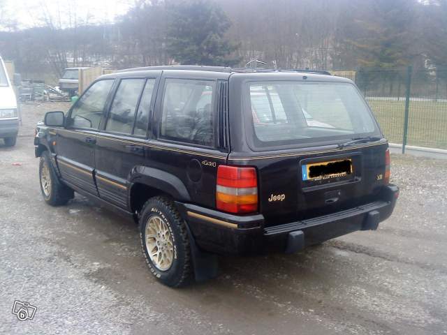

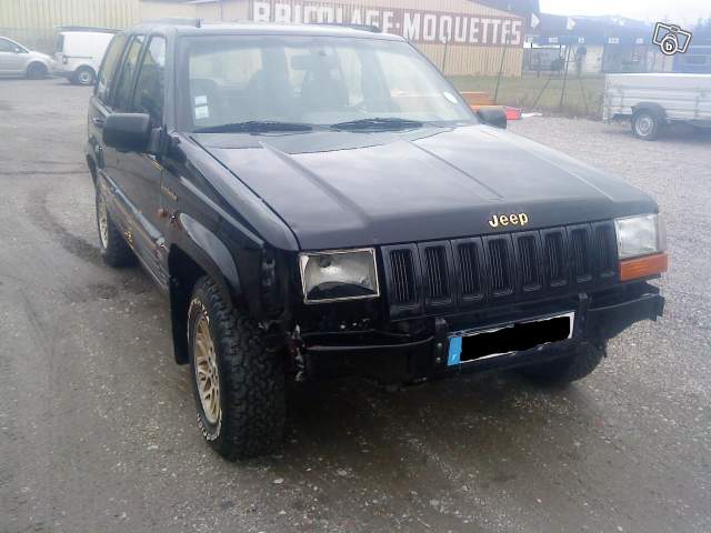

Manu Posted December 17, 2010 Report Posted December 17, 2010 a chaque fois c est pareil j ai un 4x4 en été est quand arrive l hiver il est déjà vendu pour payer une facture a la con !!!! comme j habite en montagne (enfin sommet de colline) je me retrouve a patiner comme un gland sur la neige avec une caisse rabaissé en pneus slick piste :cowboy: donc petit tour des annonces ce matin ,après quelques coups de téléphone je prend un rendez-vous pour une visite ben j aime bien ce que j ai vu !!!!!!! deuxièmes visite prévu pour mardi voir jeudi en cas de neige extrême (oui je fonctionne comme ça moi toujours au moins 2 visites pour dissipé le coté euphorique de l achat d un nouveau jouet !!! ) pour un essais dynamique au volant du joujou pour le moment il l avait mis sur un pont pour voir le dessous et le faire tourné mon choix c est donc tourné sur un grand cherokee zj limited de 1995 avec 135000km noir avec interieur brun et cuir brun en v8 5.2l petit budget donc avec quelques petites bricole a faire (face avant ,échappement) Quote

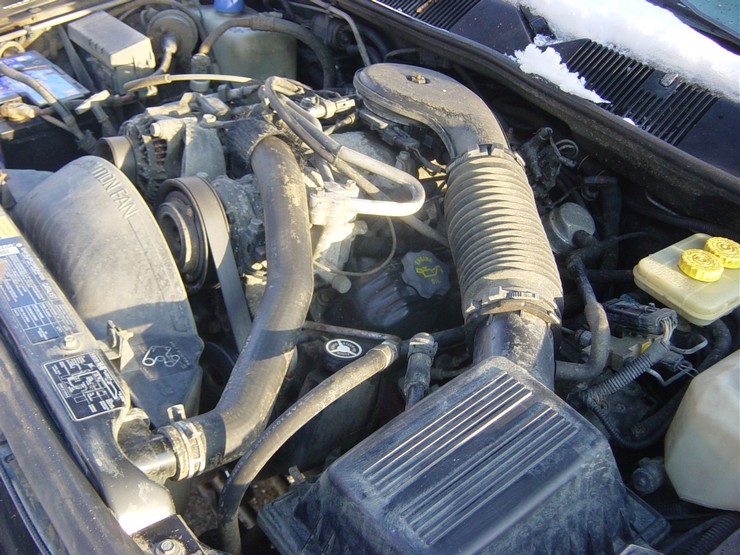

Trooper Phil Posted December 18, 2010 Report Posted December 18, 2010 Je ne savais pas que tu avais du vendre l'autre, désolé pour toi. Il est pas mal celui-la, il a quoi comme moulbif ? Quote
fred56600 Posted December 18, 2010 Report Posted December 18, 2010 Je ne savais pas que tu avais du vendre l'autre, désolé pour toi.Il est pas mal celui-la, il a quoi comme moulbif ? je sais qu'il est tôt et que tu n'est peu etre pas bien réveillé : en v8 5.2l hi hi hi Quote

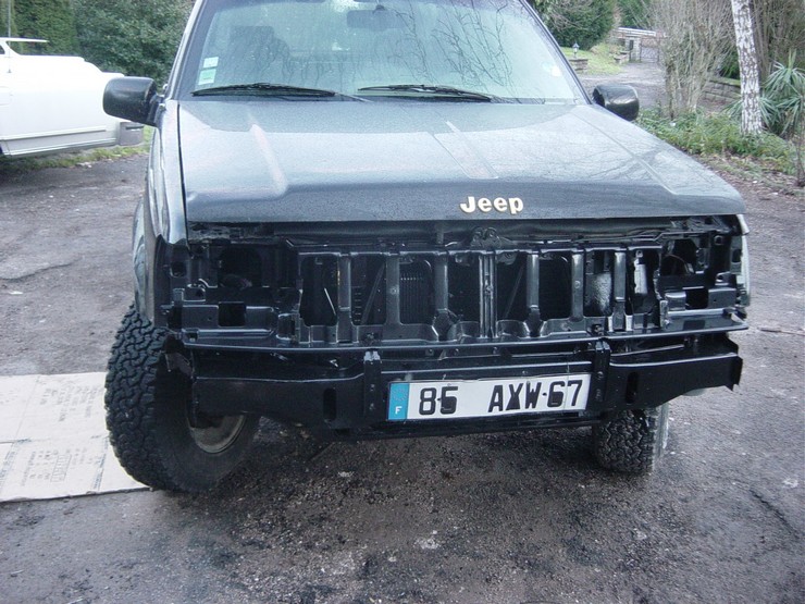

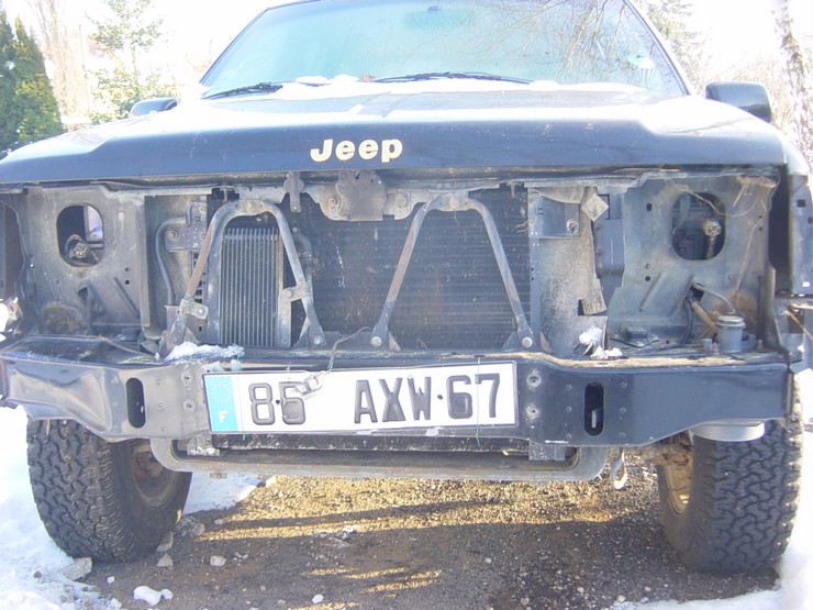

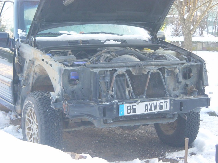

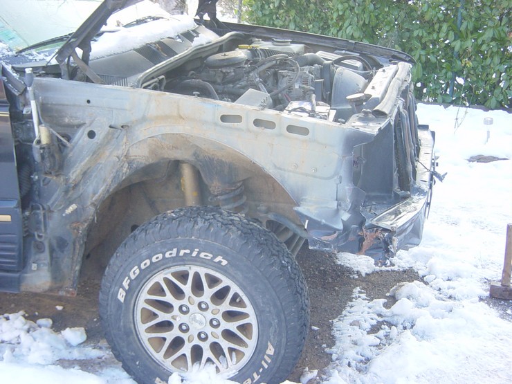

Manu Posted January 5, 2011 Author Report Posted January 5, 2011 bon j ai pris une journée de pose dans les travaux de la maison!! donc comme c était recréation j ai commencé a désossé le jeep et commencé le réadressage Quote

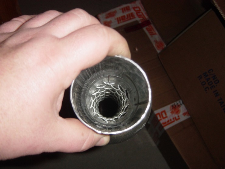

Manu Posted January 6, 2011 Author Report Posted January 6, 2011 bon j ai un soucie les gars je vient de recevoir mon catalyseur diametre 2.25(58) le glasspack 2.25(58) et le tube de sortie 2.00(50) il se sont planté ou il faut un réducteur ????????????? je vient de regarder sur d autre site et les leur pour le v8 5.2 il sont en 2.25 aussi (juste 1 site qui marque le diamètre) c est le 2.5td qui est en 2.00 Quote

Manu Posted January 7, 2011 Author Report Posted January 7, 2011 ouais moi aussi je suis super emmerder par la pluie comme mon garage est rempli des meubles de la maison a par une moto y a plus rien qui rentre !! donc c est chaud de faire du redressement et de la soudure sous la pluie pour mon échappement c est bien une erreur de mon fournisseur la sortie en 58mm est en route le transporteur récupère la ligne en 50mm a la livraison pffffffffff encore attendre avant de rouler avec mais bon au moins j ai reçu hier aussi tout l avant neuf du tank (phares,cligno blanc ,feux de position,façade ) Quote

Manu Posted January 16, 2011 Author Report Posted January 16, 2011 bon ben bravo les pro français !! explication : j ai commander le tube de fuite après le silencieux chez un premier spécialiste français en pièces jeep entre le moment ou j ai payé et le moment ou j ai reçu la pièce 15 jours!!! et tout ça pour que ce soit pas la bonne le gars ma envoyer ça en diamètre 2.00 alors que sur le miens c est du 2.25 (le 2.00 c est pour le 4.0l) il me dit qu il envoie tout de suite le bon et que le transporteur récupèrera l autre . au bout de 6 jours il me renvoi un mail pour me dire qu il arrive pas a en trouvé donc remboursement :goatee: le 2é prise de commande ,je m assure qu il est bien en 2.25 et qu il est dispo! je paye puis 3 jours plus tard un mail pour me dire qu il ne l on pas pour le moment et qu il va falloir compté 15 jours d attente !!!!!!!!!!! demande de remboursement immédiate de ma par ce qu il fait en rechignant un peut donc vendredi soir a 20h petit tour sur rockauto commande d échappement ben il est déjà a Paris et livraison prévu demain !!!! comme quoi c est la dernière fois que j essaye de faire marché le commerce français !!! Quote

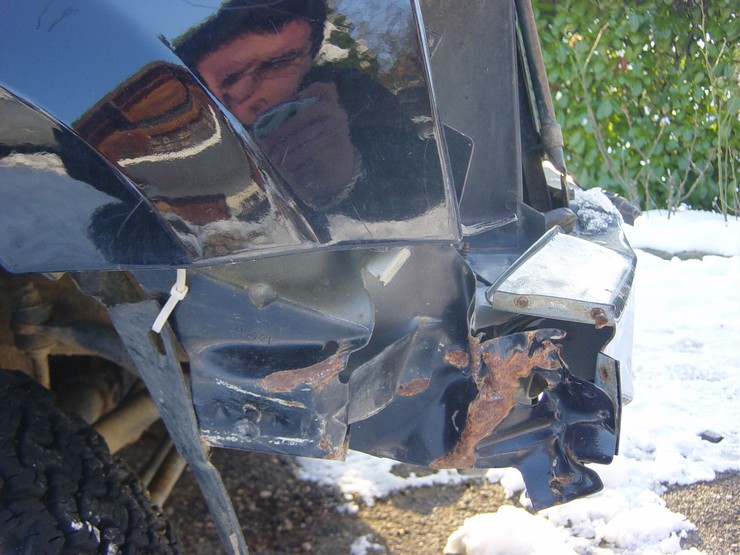

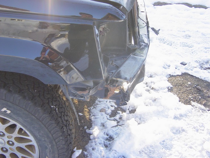

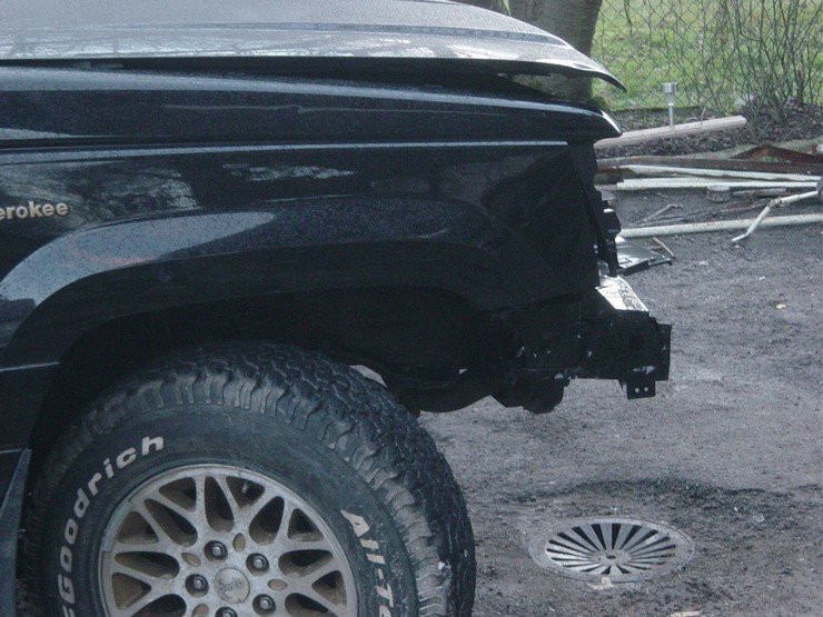

Manu Posted January 19, 2011 Author Report Posted January 19, 2011 boulot du jour !! finition du redressage,ponçage de tout les élément, de l interieur de l aile et du bas de caisse ,pose d un apprêt anti-rouille et mise en peinture !! Quote
