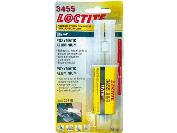

Lolo Posté(e) le 9 mai 2010 Signaler Posté(e) le 9 mai 2010 Salut l'homme aux vans !! tu peut utiliser ça ausii : dernièrement Fred56600 l'a utilisé sur une culasse d'un L6 BMW et ça fonctionne très bien. On l'utilise beaucoup en motos pour les culasses et carters qui se fissurent. ça résiste à tout, huile, essence... Citer
steeve Posté(e) le 9 mai 2010 Auteur Signaler Posté(e) le 9 mai 2010 je vais essayer ça lolo merci pour l'info ça marche aussi sur la fonte ? pour la photo vas falloir attendre cette après midi et oui l'APN et vide comme d'habitude lorsque j'en ai besoin steeve Citer

Phil Posté(e) le 9 mai 2010 Signaler Posté(e) le 9 mai 2010 Le mastic aluminium, c'est pour... l'aluminium ça marche aussi sur l'acier mais pas sur la rouille (car s'il manque de la matière, c'est qu'elle a été oxydée par les gaz d'échappement ). Le Gun Gum (et pas Gumgum) c'est de la pâte à échappement, je n'ai jamais vu ça durer bien longtemps, surtout sur la rouille (idem). Un joint peut compenser une faible perte, comme dit TBird ça dépend combien il manque... Si ça a aussi attaqué le collecteur, tu peux déjà commencer par le rectifier, quitte à en faire autant pour la culasse après. Citer

Lolo Posté(e) le 10 mai 2010 Signaler Posté(e) le 10 mai 2010 ....je vais tenter un remontage avec joint plus la loctite parce que c'est vraiment minime la différence de planéité sur la culasse... si je peut me permettre steeve, combles d'abord les irrégularités de la culasse avec la Loctite, laisses durcir, ponces les surplus et ensuite remonte ton joint et le reste. c'est plus un "mastic pour alu" qu'un pâte quelconque à mettre sur les joints. Tu là passe avec des couteaux de carrossiers. Pour le poncer utiliser du 400/600 à l'eau (le papier préféré de Phil !! ) avec une cale. La Loctite une fois mélangée est trop compacte pour bien se répandre juste avec la pression, enfin moi je prendrai pas le risque. PS: une fois que tu as mélangé les 2 composants, traines pas trop pour l'appliquer car le produit est malléable pendant 5 mn puis après commence à faire des "grumeaux" comme un synto en train de durcir. Citer

fred56600 Posté(e) le 10 mai 2010 Signaler Posté(e) le 10 mai 2010 salut. je confirme pour la loctite (alu dans mon cas) ça tien tres tres fort ! il existe la meme pour l'acier, mais pour la fonte (qui est une fonte et non un alliage comme l'acier) je ne saurais te dire si ça tiendra, déja que la fonte se soude tres tres mal, alors y coller qq chose .... mais j'essayerais quand meme ! ma loctite alu : 7.50 € ht chez moi, 14 /15 eur chez lolo . c'est l'inflation vers l'est ça ! ++ fred Citer

steeve Posté(e) le 10 mai 2010 Auteur Signaler Posté(e) le 10 mai 2010 bien vu c'est sur la culasse pour la loctite ok je vais voir si je trouve la même pour l'acier pour le reste je peux suprimer cette valve ? parce que j'ai un autre collecteur dans mon stock et il n'en as pas je peux le monter a la place de celui ci ? Citer
fred56600 Posté(e) le 10 mai 2010 Signaler Posté(e) le 10 mai 2010 désolé, lolo, j'avais pas vu ! approuvé a 100 % sur l'alu ! ++ fred Citer
