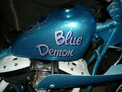

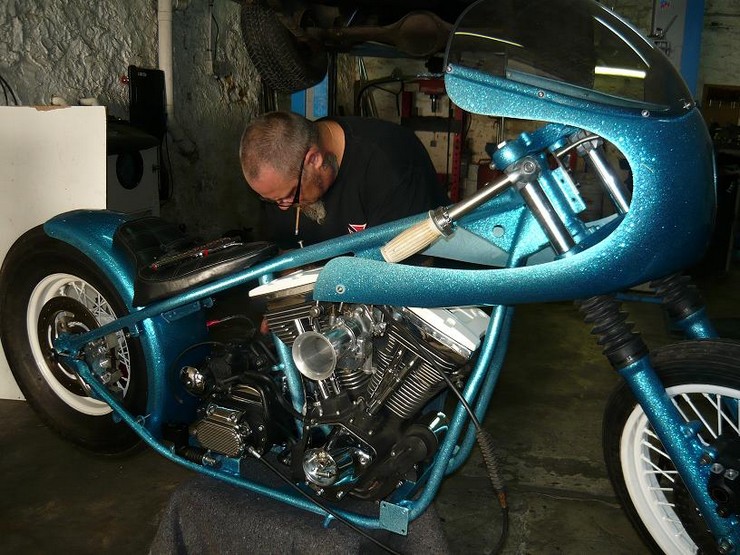

Bouteille0 Posté(e) le 4 mai 2010 Signaler Partager Posté(e) le 4 mai 2010 Peu ici font de la "perf pure", et dans le lot rare sont ceux qui utilisent la suralimentation. ... il y en a un prés de chez toi à Montpellier ... El Loco et sa blue Demon au V2 suralimentée par un turbo SUBARU ... il vient juste de m'envoyer cette video et V8 et carbu il connait aussi un peu ... je peux lui poser la question Citer Lien vers le commentaire Partager sur d’autres sites Plus d'options de partage...
Bouteille0 Posté(e) le 4 mai 2010 Signaler Partager Posté(e) le 4 mai 2010 ... bon, je viens de l'avoir Loco ... il confirme ce que pensait JFken .... Visitez mon site web ... il suppose qu'Auto veut parler d'une Cox ? et il dit .............. " bon courage " si il n'y connait rien ... les cfm sont la quantité d'air aspirée ! donc diametre des corps et des volets ! 1CI =16,387 cm3,pour le carb : 390 cfm Citer Lien vers le commentaire Partager sur d’autres sites Plus d'options de partage...
