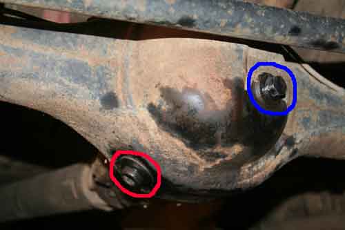

silentworld Posté(e) le 22 juillet 2009 Auteur Signaler Posté(e) le 22 juillet 2009 Alors suite aujourd'hui et là je m'inquiète j'ai donc un pont 10 boulons de 71 comme ma monte carlo ( je l'espere ) et j'ai mis 4l d'huile et tjs pas d'affleurement ... c'est normal ??? J'ai eu du mal à mettre les 4 litres déja ça faisait des grosses bulles et ça dégoulinait partout dès le debut du remplissage... mais bon j'ai tout récupé et tout remis dedans, ça part pas dans les tubes sur les cotés quand même ? voilà par ou j'ai mis l'huile j'ia bien regardé il y a qu'ici pour le mettre... Citer
Le Go 51 Posté(e) le 22 juillet 2009 Signaler Posté(e) le 22 juillet 2009 tu remplis par le haut mais tu dois avoir un bouchon de niveau a mi-hauteur (en bleu ). tu peux meme remplir par ce bouchon et t'arreter lorsque l'huile en ressort ou juste avant selon les gouts . Citer
silentworld Posté(e) le 22 juillet 2009 Auteur Signaler Posté(e) le 22 juillet 2009 Bah moi j'ai pas de bouchon j'ai bien regarder partout j'ai juste un bouchon à pas carré et cette mise à l'air sur le dessus et sinon rien d'autre.... Est ce que le fait d'avoir mis trop ( 4l je pense que c'est trop ) d'huile peut creer des dommages au pont ? Sinon bah demain j'en vide Citer
Baz Posté(e) le 23 juillet 2009 Signaler Posté(e) le 23 juillet 2009 Tu a un bouchon sur le coté droit du pont (on le distingue entre deux spires sur ta photo). Tu l'enlèves avec un carré de 3/8. Citer
Bouteille0 Posté(e) le 23 juillet 2009 Signaler Posté(e) le 23 juillet 2009 Bah moi j'ai pas de bouchon j'ai bien regarder partout j'ai juste un bouchon à pas carré Tu a un bouchon sur le coté droit du pont (on le distingue entre deux spires sur ta photo).Tu l'enlèves avec un carré de 3/8. yellow arrow (Merci Baz ) Citer
Le Go 51 Posté(e) le 23 juillet 2009 Signaler Posté(e) le 23 juillet 2009 en réponse à ta question , non ca ne serait pas très grave si tu avais un peu trop d'huile dans ton pont . mais la question ne se pose plus car tu as comme tout le monde un bouchon de niveau . Citer
silentworld Posté(e) le 23 juillet 2009 Auteur Signaler Posté(e) le 23 juillet 2009 Ah ok moi j'ai cru que ct le bouchon de vidange Faut bien une première fois à tout du coup si je l'ouvre et que je laisse vider le surplus je devrais être bon... remarque j'ai fait un essai sur route hier pour voir si mon joint tenait le coup ( summit c'est trompé c'est pas le bon joint je sais même pas sur quoi ça ce monte ce joint on peut leur faire des réclamations au fait ? du coup j'en ai refabriqué un en chambre à air ) et j'ai trouvé que la voiture partais mieux peut être une simple impression je sais pas....Mais si je laisse le trop plein dedans est ce que ça risuqe pas de faire peter le tout avec la pression ou de gicler copieusement par la mise à l'air ? Citer

Le Go 51 Posté(e) le 23 juillet 2009 Signaler Posté(e) le 23 juillet 2009 sinon n'importe quelle chute de ferraille , une bonne meuleuse et tu aura un carré . par contre pour info , le bouchon de vidange est en bas (en rouge ) comme pour nous , le point de vidange est au plus bas (en rouge également ) hormis les deux gambilles qui ne servent qu'a se déplacer mollement et a surélever un peu afin d 'éviter justement que le paquet ne traine par terre . Citer

silentworld Posté(e) le 23 juillet 2009 Auteur Signaler Posté(e) le 23 juillet 2009 Voilà J'ai pu enlever le bouchon avec un gros tournevis et une clé plate no problem... le niveau est maitenant le bon du moins je l'espere Citer
