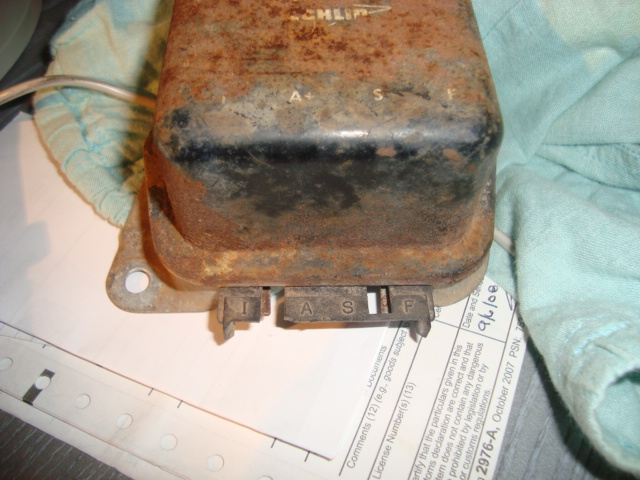

Coucou les aminches,
j'ai un regul de recup pour coupler a un alternateur, quelque"un a t"il une idée du brochage de ce truc.
les plots sont noté I A+ S et F
Merci d'avance
Posté(e)
Il y a deux branchements possibles, selon que l'indicateur de charge est un voyant ou un galvanomètre.
Un petit dessin vaut mieux qu'un long discours... (le régulateur est à droite sur les deux schémas, avec les bornes IASF)
Posté(e)
Merci Philou, il me reste a le monter et en route pour le vigan en fin de mois...
le seul risque c'est qu'il ne marche pas :alcooliques:
