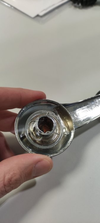

americoast Posté(e) le 26 avril 2023 Signaler Partager Posté(e) le 26 avril 2023 Derrière la poignée c'est comme ça : Citer Lien vers le commentaire Partager sur d’autres sites Plus d'options de partage...
americoast Posté(e) le 26 avril 2023 Signaler Partager Posté(e) le 26 avril 2023 Le remontage se fait clip déjà inséré dans la poignée Citer Lien vers le commentaire Partager sur d’autres sites Plus d'options de partage...
greg38-74 Posté(e) le 26 avril 2023 Signaler Partager Posté(e) le 26 avril 2023 Attention, ces clips de merde aiment beaucoup sauté à l'autre bout du garage et se perde dans la cinquième dimension... Pour l'outil, tu peux en fabriquer un avec un bout de tôle plate, ça marche très bien (en ébavurant les bord avant utilisation) Citer Lien vers le commentaire Partager sur d’autres sites Plus d'options de partage...
