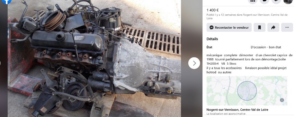

Un collègue de boulot a acheté une Buick Park avenue 1980 et se retrouve avec le moteur dans le sac.
Ou se trouve le numéro d identification du block sur ses moulins ?
N y connaissant que dalle lui comme moi (je découvre avec la mienne et je suis juste bon a faire mes entretiens) il recherche soit une donneuse soit un moteur.
Il a trouvé un moteur avec la ref 557752-3b.
D après mes recherches c est un 350ci olds. Pouvez vous me confirmer ?
Je pense que c est le même moulin que sur la sienne mais ne sachant pas où trouver son numéro d identification, je ne voudrais pas lui faire acheter un moteur qui ne correspond pas.
Merci pour votre aide ;)received_1080259635991516.jpeg.f99b0e25f64713a8aac207b60114b5fd.jpeg
Il y a 15 heures, STG a dit :
Le VIN de son Electra est 4W69YA donc c est d origine le 307 Ci Olds
Ok merci pour l info. Vais revoir avec lui qu il me confirme le VIN.
Je te tiens informé dès que j en sais plus 😉
