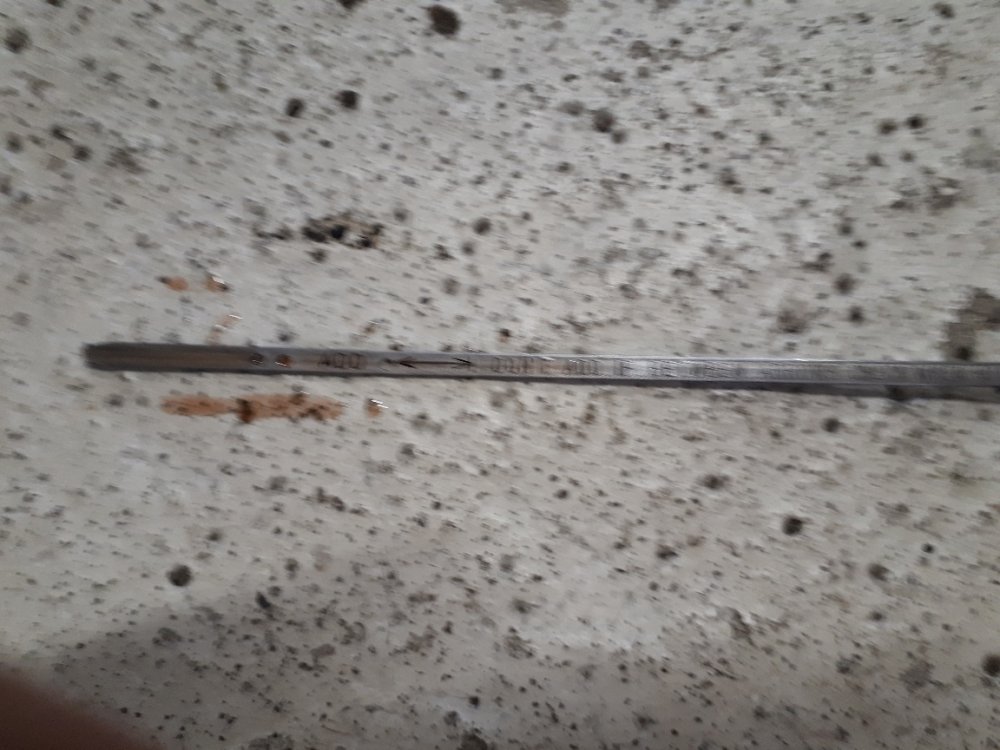

will2406 Posté(e) le 22 avril 2019 Signaler Partager Posté(e) le 22 avril 2019 Salut. Pour faire le niveau d huile de boîte de ma Lincoln, c est bien moteur et boîte chaude ( 20 kms suffisent ?), position P moteur tournant? Car après avoir vidangé , changé le filtre et remis de l huile, je suis bien au dessus du niveau max... Citer Lien vers le commentaire Partager sur d’autres sites Plus d'options de partage...
rat rod Posté(e) le 22 avril 2019 Signaler Partager Posté(e) le 22 avril 2019 En effet, à vérifier moteur et boite bien chaud. Sur le LTD, il faut tirer la jauge une 1ère fois, l'essuyer, la remettre correctement dans le puis de jauge et ensuite tirer la jauge une nouvelle fois pour avoir le bon niveau. Citer Lien vers le commentaire Partager sur d’autres sites Plus d'options de partage...
will2406 Posté(e) le 22 avril 2019 Auteur Signaler Partager Posté(e) le 22 avril 2019 J ai essayer de traduire sur mon haynes. A priori, il faut faire un peu plus de 30 kms. S arrêter à un endroit plat, éteindre. Allumer le moteur. Mettre le frein de parc. Passer tous les rapports puis revenir sur P. Et ensuite tirer la jauge. Citer Lien vers le commentaire Partager sur d’autres sites Plus d'options de partage...
will2406 Posté(e) le 22 avril 2019 Auteur Signaler Partager Posté(e) le 22 avril 2019 Bon j'ai suivi la procédure. J ai trop d huile. J ai mis 5 litres... j'aurais dû mettre 4. La boîte fonctionne très bien, bien plus agréable qu'avant la vidange. Mais bon je vais essayer d aspirer le trop plein par le puis de jauge avec ma petite pompe électrique. Citer Lien vers le commentaire Partager sur d’autres sites Plus d'options de partage...
pretender03 Posté(e) le 22 avril 2019 Signaler Partager Posté(e) le 22 avril 2019 Toujours mesurer l'huile qu'on enlève quand on vidange... Ça évite les boulettes et de flinguer une boite ... Citer Lien vers le commentaire Partager sur d’autres sites Plus d'options de partage...
will2406 Posté(e) le 22 avril 2019 Auteur Signaler Partager Posté(e) le 22 avril 2019 Ben plus facile à dire qu à faire.... Tu remarqueras que si je pose la question, c est pour éviter de flinguer la boîte Bon problème réglé. Avec ma petite pompe, j ai aspiré le trop plein en passant par le puits de jauge. 0.70 litre en trop. Je me suis pourtant appuyer sur la quantité que j ai vidangé et récupéré dans mon grand bac et ce qui est à peu près tombé à côté sur mon carton. J ai ensuite remis l huile du bac dans un bidon de 5 litres qui était remplis à environ 4.5 litre et je visais un demi litre sur mon carton. Soit 5 litres. J ai donc remis 5 litres dans la boîte. Elle avait visiblement trop d huile avant cette boîte. Je n avais jamais vraiment bien contrôlé le niveau.... Ben c est pas bien, de ma part... mais pourquoi avait elle trop d huile cette boîte..? Bref, je suis à jour désormais. Merci Citer Lien vers le commentaire Partager sur d’autres sites Plus d'options de partage...
