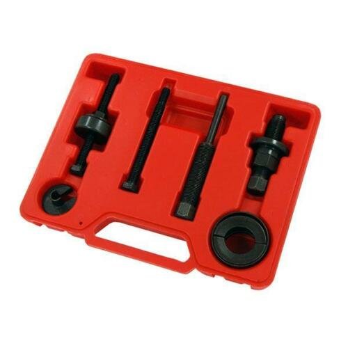

FLYER34 Posté(e) le 12 mars 2019 Auteur Signaler Posté(e) le 12 mars 2019 Le manuel Ford indique un numéro d'outil spécial, sans plus de précision. Chez les tubeurs on trouve la méthode "red-neck" : Ou la méthode plus conventionnelle : J'ai donc commandé ce lot d'extracteurs : https://www.ebay.fr/itm/Power-Steering-Pump-Puller-Pulley-Remover-GM-Ford-Installing-Kit-Tool-CT3616/183651489170?_trkparms=aid=111001&algo=REC.SEED&ao=1&asc=20160908105057&meid=fca352ac84ea4d1d973f6f143b7820dc&pid=100675&rk=1&rkt=15&sd=183651489170&itm=183651489170&_trksid=p2481888.c100675.m4236&_trkparms=pageci:92efcd0e-44b1-11e9-ab92-74dbd180fd66|parentrq:717243631690ac1cba7e1764ffe9f3ab|iid:1&redirect=mobile Citer
Olds 60's Posté(e) le 12 mars 2019 Signaler Posté(e) le 12 mars 2019 oui je pense qu'avec celui de droite sur la photo, tu devrait y arriver j'ai fait celui de la Mustang fox avec, je pense que c'est la même pompe sur ta Lincoln. si jamais ca ne va pas, au cas ou, je peut t'envoyer le miens, j'ai aussi celui pour remettre la poulie ensuite. Citer
FLYER34 Posté(e) le 12 mars 2019 Auteur Signaler Posté(e) le 12 mars 2019 Merci pour ta proposition Je pense que l'extraction devrait aller avec le kit commandé. Je vais effectivement commencer à regarder la méthode (et les moyens) pour remettre la poulie en place. J'imagine qu'il vaut mieux éviter d'y aller à coups de marteau Citer
