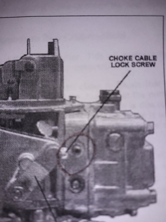

Si tu as un 1850 standard, ça m'étonnerait beaucoup que tu aies un réglage de ralenti aux 4 coins (c'est réservé aux doubles pompes, et encore, pas tous), je crois plutôt que tu confonds avec tes regards de niveau de cuve...
Les vis de richesse de ralenti se trouvent ici:
et il y en a une de chaque côté.
Serrer sans bloquer (surtout sans bloquer, juste aller en butée), puis desserrer les deux vis d'un tour et demi.
Démarrer le moteur, voir comment le moteur réagit en agissant doucement sur chaque vis (dans un sens ou dans l'autre, il faut essayer),  tu dois arriver à faire augmenter le régime de ralenti au maximum en ayant à peu près le même nombre de tours à gauche et à droite; une fois que tu es arrivé au régime le plus élevé, juste au point ou si tu continues d'agir sur la vis, le régime redescend, tu as fini. Ajuste ensuite la vitesse moteur au niveau de ralenti qe tu veux en agissant sur la butée de ralenti, et c'est fini.
Le régime va évoluer, mais très légèrement, il faut être attentif (ou alors avoir un compte tours électronique, ou un dépressiomètre). Mais en général, une bonne oreille suffit.
Le colortune ne te servira à rien du tout. C'est promis.

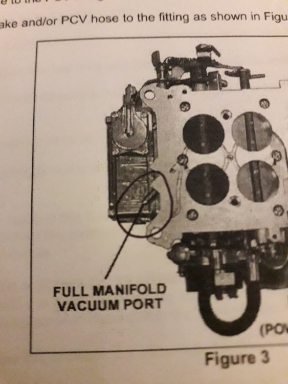

je vais acheter un depressiometre , sur le carbu il  y a le port du vacuum source To distributor  : le depressiometre s y met dessus ,  il fait pour les deux vis de richesse?   ou pour une des vis de richesse il  faut mettre le depressiometre  sur le full manifold vacuum port,  si oui  quel vis de richesse va avec son port . j ai pas trouvé d infos très visuel , encore merci de vos infos
Ce n'est pas si simple.
Les vis de richesse régulent le débit de carburant dans toute l'admission. Elles ont toutes les deux une influence sur la totalité de la dépression qui s'y exerce.
Le principe: le moteur à besoin au ralenti d'une quantité d'air  "idéale", en théorie 14.7 g d'air pour 1g de carburant. L'idée est de lui donner du carburant en faisant varier sa quantité, et il va aspirer par la gorge du carbu l'air nécessaire, qui n'est régulé par rien( presque rien, juste le filtre). Cette aspiration va être étranglée par la gorge du carburateur, il y a donc une différence entre la pression atmosphérique et l'aspiration dans l'admission.  C'est cette dépression que tu vas mesurer.
Pourquoi un réglage universel est impossible : tu as 8 cylindres, aucun d'entre eux ne peut consommer la même quantité de gaz, et un moteur presque identique non plus. Tellement de facteurs influent d'un moteur à un autre que la seule notion qui existe est celle d'un réglage de base, que chaque concessionnaire devait terminer à la livraison de la voiture.
Il faut relier le dépressiomètre à un "full vacuum port", et tu verras que les vis agissent toutes les deux.
