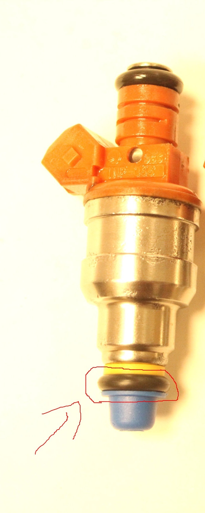

Je profites du démontage de l'admission de ma Park Avenue pour remplacer au passage les joints toriques de mes injecteurs.
J'ai donc commandé un petit kit sur Rock Auto seulement j'ai un petit soucis.
Le joint torique en haut de l'injecteur qui rentre dans la rampe d'injection se retire sans soucis, mais le joint en bas coté admission ne bouge pas et je n'ose pas trop forcer.
Y'a t'il une méthode spéciale pour le retirer ? Faut-il démonter quelque chose sur l'injecteur ?

Faut aussi changer la capsule bleue
pour ça faut la décapsuler au cutter et la réemmencher en force après le torique
Ya pleins de tutos sur toutube
Moi je commande chez misterinjectors UK
http://mrinjectoruk.co.uk/Bosch-0280150-series-6-cylinder-fuel-injector-service-kit-No-10-P756298.aspx

Merci pour ton lien, dans le kit de Rock Auto je n'ai pas les capsules ni les filtres je vais commander ça.
Petite question du coup, au remontage, il vaut mieux insérer d'abord les injecteurs dans l'admission et fixer la rampe après ou l'inverse ?

Ils ont plusieurs kits, regardes, si ça correspond à tes injecteurs
Moi je les monte sur la rampe d'abord(ils sont clipsés) et je lubrifie les joints au liquide de frein(pas silicone)
