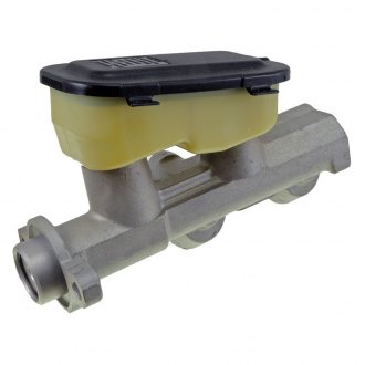

Buick27 Posté(e) le 5 novembre 2016 Signaler Partager Posté(e) le 5 novembre 2016 Bonsoir à tous ! Je voudrais remplacer et purger le liquide de frein sur ma Skylark et je cherche pour ça un purgeur dans ce style là : https://www.manomano.fr/outil-du-mecanicien/purgeur-de-frein-3-l-2616810 Tout ces appareils sont adaptés pour des bouchons, seulement sur ma Skylark c'est un couvercle qui ferme le réservoir de liquide de freins : Quelqu'un aurait-il un lien ou une adresse pour trouver un purgeur compatible ? Bonne soirée ! Citer Lien vers le commentaire Partager sur d’autres sites Plus d'options de partage...
Pit Posté(e) le 5 novembre 2016 Signaler Partager Posté(e) le 5 novembre 2016 Tu peux trouver un purgeur aspirant, plutôt que celui-la qui est soufflant. https://www.manomano.fr/outil-du-mecanicien/purgeur-de-frein-avec-remplissage-527295 Citer Lien vers le commentaire Partager sur d’autres sites Plus d'options de partage...
bru301 Posté(e) le 5 novembre 2016 Signaler Partager Posté(e) le 5 novembre 2016 Et si tu veux absolument un soufflant pour ton maitre cylindre GM à couvercle clipsé, il faut le commander là où on les utilise le plus..... http://www.jegs.com/i/Motive-Products/715/0120/10002/-1 Citer Lien vers le commentaire Partager sur d’autres sites Plus d'options de partage...
