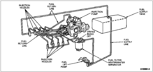

Gilles Posted April 4, 2016 Report Posted April 4, 2016 (j'ai eu un 6.2) Si c'est après la mise en route, je pencherais plutôt pour une fuite sur le circuit de retour:il y une pompe de gavage, qui sur un 6.2 est une pompe mécanique similaire à une pompe de v8 essence. Ensuite, le GO est acheminé vers la pompe d'injection qui va en distribuer une partie au moteur. Il y a donc un tuyau de retour qui renvoie au réservoir ce qui n'a pas été consommé. Il se peut que le circuit de retour soit bouché, ou que la durite soit cuite. J'essaie de poster un schéma que j'espère avoir dans mon manuel d'atelier dés ce soir. Quote

Gilles Posted April 5, 2016 Report Posted April 5, 2016 Le croquis du shop manual est un peu vilain. Il y est dit qu'en cas de fuite, il faut faire le tour des durites et regarder laquelle perd...Merci GM. Voila en gros à quoi ressemble le truc Quote
Chevrolet 81 Posted April 6, 2016 Author Report Posted April 6, 2016 Bonsoir super merci Gilles pour ce schéma celà va bien m'aider et merci à pit toujours sur le coup ça fait plaisir. Quote
