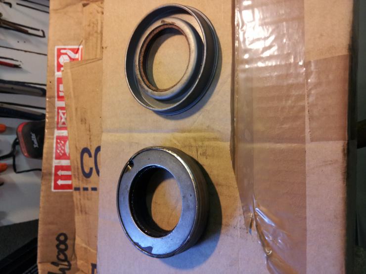

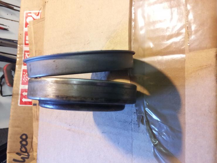

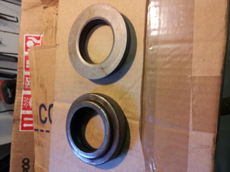

Patrick 30 Posté(e) le 25 août 2014 Auteur Signaler Posté(e) le 25 août 2014 Hello besoin d'un peu d'éclairage : voici les photos en bas l'ancien joint spi(qui porte une ref 663802) au dessus le nouveau que j'ai reçu le diamètre est bon, mais pour le reste ???? est-ce le bon modèle qui est remplacé désormais par celui ci ? il y a peut être une manip à faire sur l'ancien ? J'ai l'impression que je vais changer un double lèvres, par un simple lèvre...... merci de vos conseils Citer
Phil Posté(e) le 25 août 2014 Signaler Posté(e) le 25 août 2014 Il arrive souvent qu'un double lèvre aux dimensions obsolètes soit remplacé par un simple lèvre. Du moment que les diamètres intérieur et extérieur sont les mêmes, sur cet emplacement l'épaisseur n'a pas beaucoup d'importance. Citer
