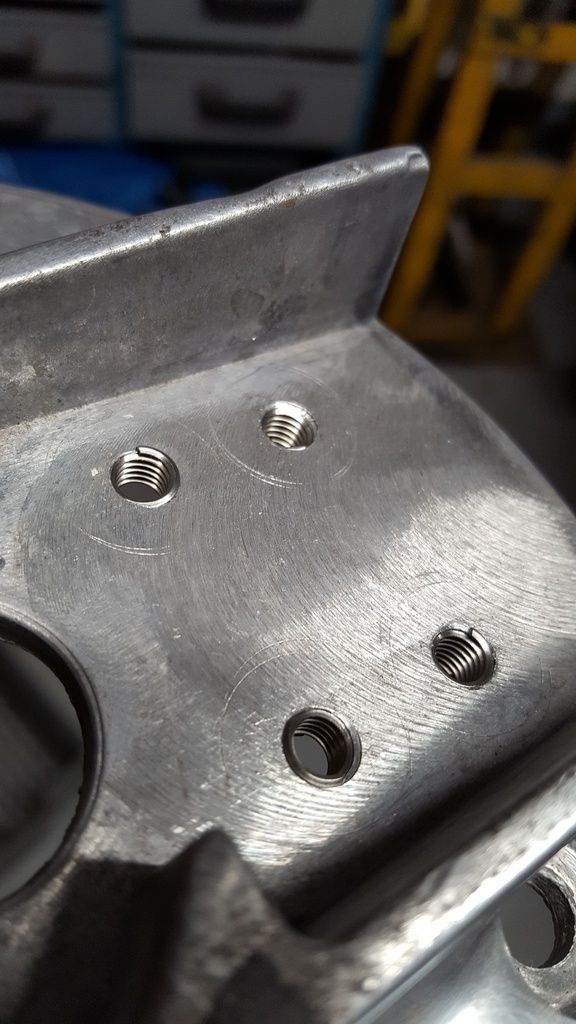

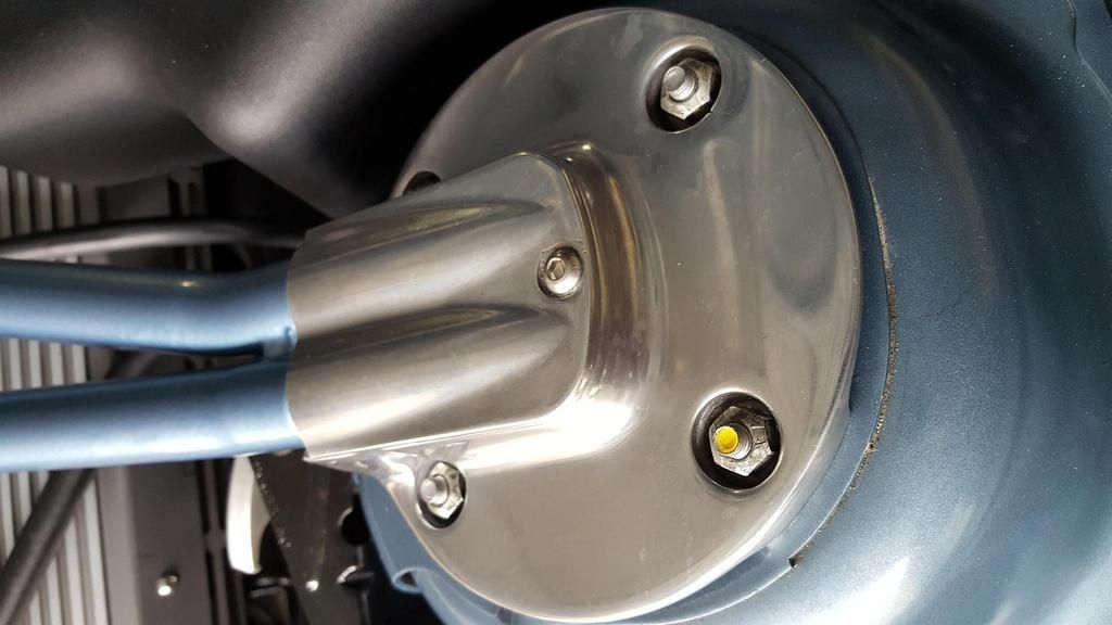

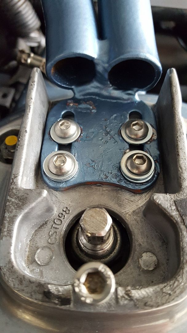

Aujourd'hui refection des platines support de barre anti rapprochement en "alubeurre" par la mise en place de filetage rapportés (helicoil)
Filetage rapporté en place (après perçage/taraudage avec les elements fournis avec le kit) :
"Vraies belles vis inox montées" :
Et le tout fini:
Maintenant on peut serrer !!!
c'est clair ...
Objectivement , bien que plus jolie, vue la "molesse" de l'alu , je penses que celle de GT500 que j'avais avant était bien plus efficace, mais bon ...
