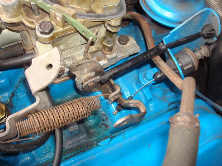

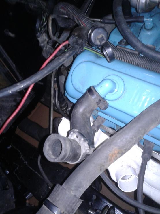

beretta77 Posté(e) le 15 mars 2013 Signaler Partager Posté(e) le 15 mars 2013 Salut à tous, j'ai encore besoin de vos lumieres pour ma Firebird. Elle est casi prete à decoller, mais j'ai encore quelques branchement qui me pose soucis. Si un passionné est pas loin de Montereau 77 je l'invite a me filer un coup de patte moyenant finance et bibine si besoin, pour la mise en route et reglage du moulin, 1ere photo *Ou raccorde t'on se tuyau qui part du cache culbu? Si vous repondez bien vous aurez le droit à une autre photo Merci a tous Citer Lien vers le commentaire Partager sur d’autres sites Plus d'options de partage...

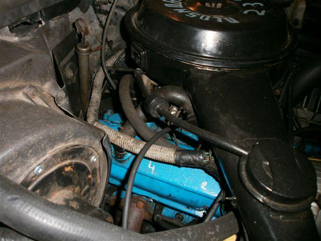

French Riviera Posté(e) le 15 mars 2013 Signaler Partager Posté(e) le 15 mars 2013 Sur le filtre a air en principe,pour récupérer les vapeurs d'huile et les bruler dans les cylindres... Citer Lien vers le commentaire Partager sur d’autres sites Plus d'options de partage...
The Lion King Posté(e) le 15 mars 2013 Signaler Partager Posté(e) le 15 mars 2013 Pas vraiment un tuyau de dépression ça ^^ Photo P360081 --> pas très explicite, mais ça va sur le filtre à air. Citer Lien vers le commentaire Partager sur d’autres sites Plus d'options de partage...

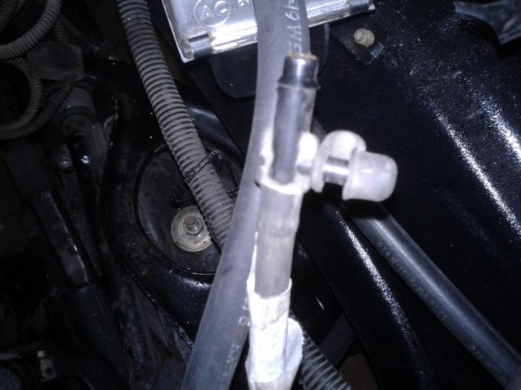

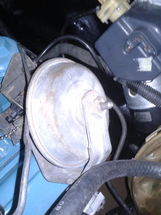

beretta77 Posté(e) le 15 mars 2013 Auteur Signaler Partager Posté(e) le 15 mars 2013 ah ok j'avais bien noté une connexion sous le filtre a air! bien vu! 2 eme photo sur cette "capsule" qui est relié au carbu par une chainette, il y'a une entree mais quel tuyau va dessus? Citer Lien vers le commentaire Partager sur d’autres sites Plus d'options de partage...
The Lion King Posté(e) le 15 mars 2013 Signaler Partager Posté(e) le 15 mars 2013 Aucun, c'est le kickdown, le câble de la boite de vitesse qui permet de rétrograder en appuyant a fond sur la pédale. Je cherche la photo. Ca s'accroche sur le carburateur. Citer Lien vers le commentaire Partager sur d’autres sites Plus d'options de partage...
beretta77 Posté(e) le 15 mars 2013 Auteur Signaler Partager Posté(e) le 15 mars 2013 Non c'est pas une depression! javais bien vu ta photo mais sur ton tuyau c'est quoi qui est connecté du coup "l'espece de truc rectangle" ca se clips sur le fitre a air? sur ton model? Aucun, c'est le kickdown, le câble de la boite de vitesse qui permet de rétrograder en appuyant a fond sur la pédale. De quel pedale tu parle? Ca s'accroche sur le carburateur. Oui ce cote la je vois bien , mais regarde sur la capsule j'ai un teton, y'a bien un tuyau qui se connect non? Citer Lien vers le commentaire Partager sur d’autres sites Plus d'options de partage...
The Lion King Posté(e) le 15 mars 2013 Signaler Partager Posté(e) le 15 mars 2013 1> Oui, ça se connecte sur une "prise rectangle" sur le filtre à air. P3060076 --> en agrandissant tu distingue ton tuyau tout rabougri par les autres tuyaux, et la prise carrée sur la gamelle du filtre à air 2> La pédale de l'accélérateur. Tu parles bien du truc noir que je te montre? Si tu parles de la grosse coupelle en forme de soucoupe volate, ça, je ne sais pas... j'en ai pas. Citer Lien vers le commentaire Partager sur d’autres sites Plus d'options de partage...
beretta77 Posté(e) le 15 mars 2013 Auteur Signaler Partager Posté(e) le 15 mars 2013 oui c'est la secoupe , il y'a une chainette qui tire sur la commande de starter je pense! Citer Lien vers le commentaire Partager sur d’autres sites Plus d'options de partage...
The Lion King Posté(e) le 15 mars 2013 Signaler Partager Posté(e) le 15 mars 2013 Alors ton carbu est monté dans un autre sens que le normal? Moi le starter est de l'autre côté. C'est un rochester double corps? Enfin il te manque quand même le câble kick-down... Citer Lien vers le commentaire Partager sur d’autres sites Plus d'options de partage...
beretta77 Posté(e) le 15 mars 2013 Auteur Signaler Partager Posté(e) le 15 mars 2013 Aucun, c'est le kickdown, le câble de la boite de vitesse qui permet de rétrograder en appuyant a fond sur la pédale. Je cherche la photo. Ca s'accroche sur le carburateur. Si c'est le meme que toi et ca va sur la commade a droite donc ca doit etre sur l'accelerateur autant pour moi! Citer Lien vers le commentaire Partager sur d’autres sites Plus d'options de partage...

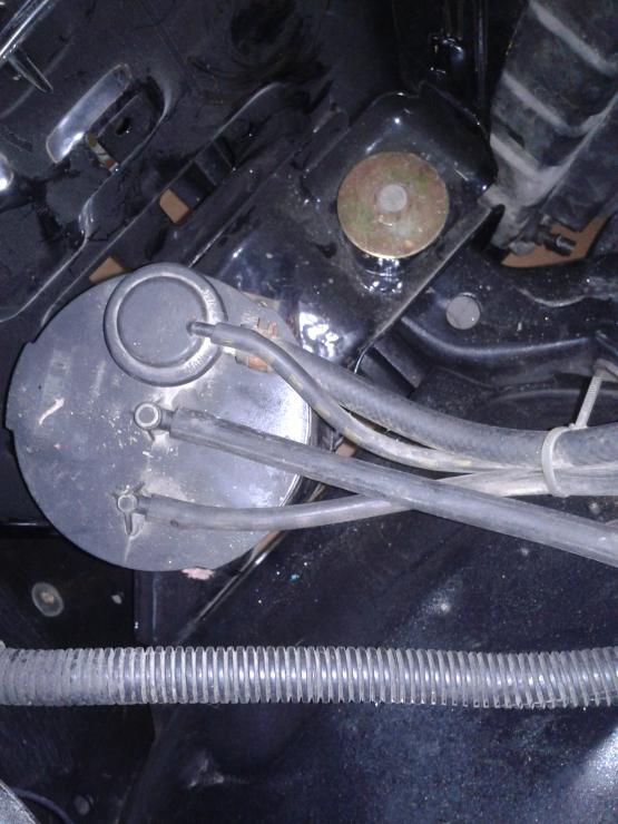

beretta77 Posté(e) le 15 mars 2013 Auteur Signaler Partager Posté(e) le 15 mars 2013 Alors sur celle la, j'ai 4 tuyaux 2 gros, 2 petits, les gros sont branchés mais pas les petits sur un des petits il y a une sorte de purgeur Citer Lien vers le commentaire Partager sur d’autres sites Plus d'options de partage...

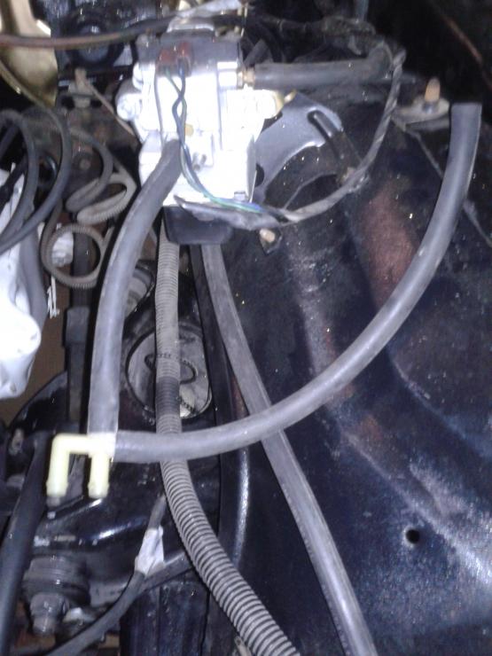

beretta77 Posté(e) le 15 mars 2013 Auteur Signaler Partager Posté(e) le 15 mars 2013 Et la c'est au niveau de la boite, c'est connecte a un tuyau rigide mais apres je sais pas ou il va! Citer Lien vers le commentaire Partager sur d’autres sites Plus d'options de partage...

The Lion King Posté(e) le 15 mars 2013 Signaler Partager Posté(e) le 15 mars 2013 Ok, alors les trois tuyaux dont tu parles, ma voiture a démarré sans un nombre de fois pas possible avant que je mette des colliers pour les empêcher de se barrer. Donc... pas de soucis. Laisse la purge où elle est Le tuyau rigide "communique" avec la boite pour le kickdown, mais je ne sais pas d'où vient ton câble sur la photo. Il doit y en avoir d'autres qui descendent sous la voiture, mais ils ne vont pas forcément sur la boite. Par exemple, j'ai des fils "gainés" qui ressemblent à des câbles, mais en fait c'ets juste un bricolage pour les feux de brouillard (homologation française). Citer Lien vers le commentaire Partager sur d’autres sites Plus d'options de partage...
