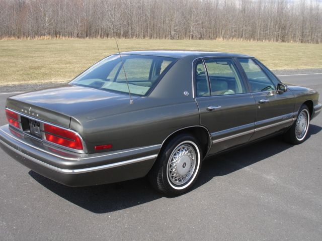

Il semble que les PA sont à l'honneur sur le forum ces temps-ci ! Voici donc la mienne, de 93, 76 000km, première main achetée chez un marchand qui ne connaissant pas le modèle ...
Extérieurement elle porte quelques traces de manoeuvres loupées, ce qui me donnera un peu de challenge pour la rendre belle :sweatingbullets: Elle est équipée de la suspension Grand Touring, qui fonctionne, ainsi que quelques gadgets qui je pense étaient de série ou très courants sur les versions euro (allumage auto des phares, Twilight Sentinel, retros electrochrome ....).
Bref elle roule impec pour le moment et c'est un plaisir que d'être à son volant.
L'idée c'est de lui coller des pneus à liseret blanc, le bandeau arrière US ainsi que les veilleuses, les rétros l'insigne de capot et les bandes chromes manquantes sur les européennes (quel dommage...).

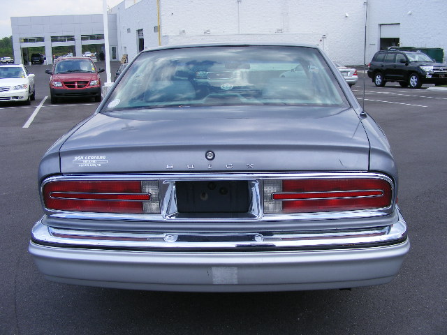

Je me pose la question du faisceau électrique des éclairages... Est-ce que tout sera pret pour le passage en "Us" (sidemarkers, bandeau arrière, park light etc....).
Comment ça s'est passé chez ceux qui l'ont fait ?
Posté(e)
non , tu auras sur la tienne le faisceau européen c'est à dire que sur les feux à l'extrémité de ton bandeau (1 de chaque coté), faudra mettre les clignotant et les feux interieur de ton bandeau (2 de chaques cotés) , faudra y mettre les stop/veilleuse
Pour les sidemarkers , il te faudra les sockets+ ampoules qui sont particulières et faire un faisceau en te repiquant sur les veilleuses .
