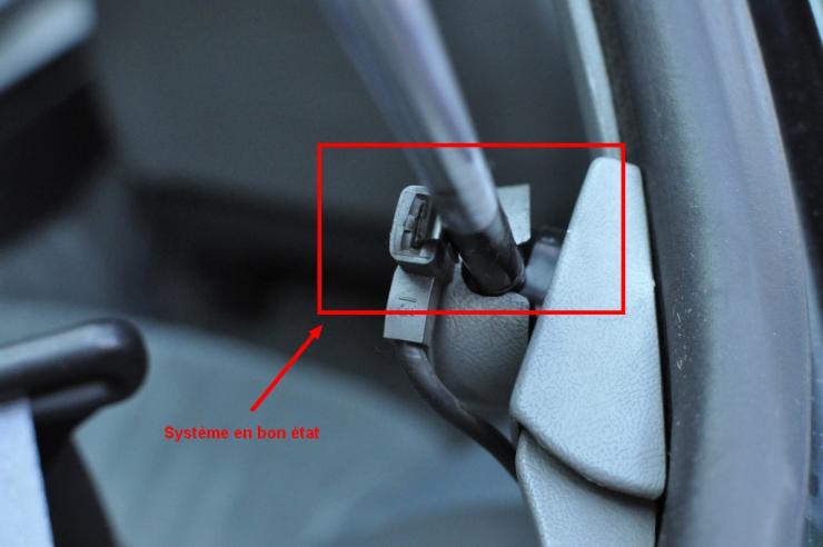

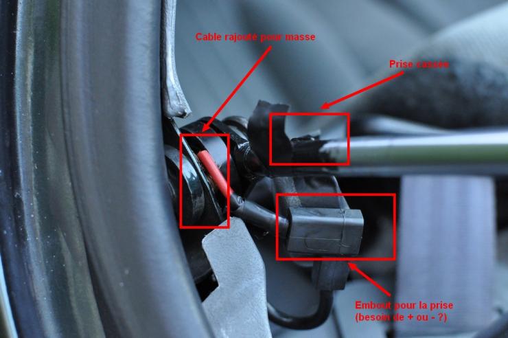

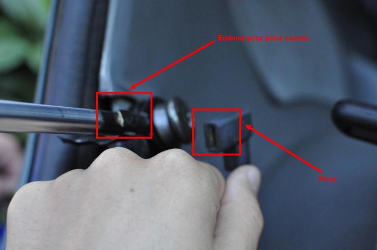

Cuda Posté(e) le 1 août 2012 Auteur Signaler Partager Posté(e) le 1 août 2012 J'ai effectué quelques tests aujourd'hui. Premier test, j'ai activé le dégivrage lorsque la voiture est sec pour voir si mon problème n'était pas lié à l'humidité. Ca a pas coupé le moteur mais tout à fortement baissé d'intensité, comme par exemple les lumières mais aussi le ralenti moteur et la voiture à presque calée. Deuxième test, j'ai démonté la prise du vérin (celle qui avait été re-bricolé car cassée) puis j'ai activé le dégivrage. Aucun problème électrique ce coup-ci donc c'est bien un problème électrique au niveau du vérin. En gros la prise d'un des nouveaux vérins était cassé (celle qui donne du jus au système de dégivrage). Lors de l'installation je pensais que cette prise c'était pour la masse donc j'ai relié à la prise à une passe (voir le câble rouge). Cependant il serait peut-être question d'un + car si la prise est relié au - la voiture cale à cause d'un problème électrique. Ca me semble étrange de faire passer du + dans un vérin ! Il me reste plus qu'à refaire une prise sur le vérin, mais je ne sais pas comment. Des idées ? Voici quelques photos : Citer Lien vers le commentaire Partager sur d’autres sites Plus d'options de partage...

Jean-Philippe Posté(e) le 1 août 2012 Signaler Partager Posté(e) le 1 août 2012 Hello, La cosse femelle devant être branchée sur la prise mâle cassée ne doit pas être reliée à la masse . Au final, il te faudra trouver une solution pour re-attacher la cosse femelle sur la TIGE du vérin. Attention de bien l'attacher le plus près possible de son point d'origine, ceci à cause de la course du vérin lors de la fermeture du coffre . @ plus Citer Lien vers le commentaire Partager sur d’autres sites Plus d'options de partage...
